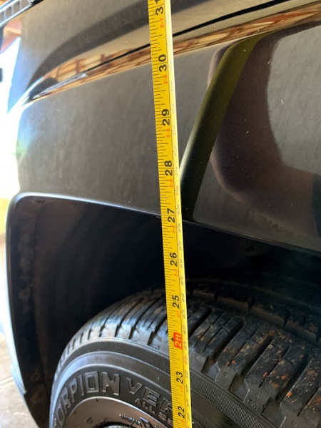

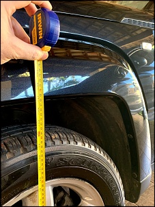

    Medições na dianteira...
    As medidas mostradas aqui são da base da RODA até o arco do paralama. Demonstra o ganho de altura apenas do lift, não considerando os pneus maiores.
    Teoricamente o ganho deveria ser de 2,5" na dianteira. Ficou um pouco abaixo disso...

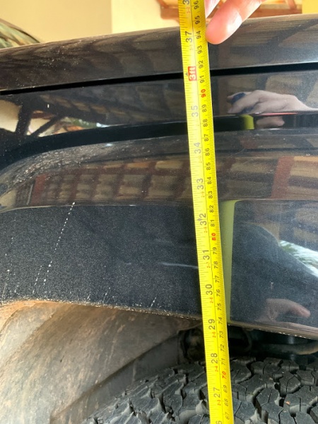

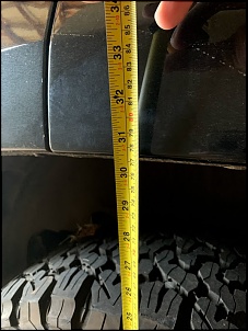

    ... e medições na traseira.
    Por algum motivo, na traseira o ganho de altura aparentemente foi um fio de cabelo maior, também ficando pouco acima de 2".
    Considerando-se que o piso não deve ser perfeitamente nivelado, assumo que o ganho de altura foi de ~2" parelho nas quatro rodas.
    Penso que a dianteira poderia subir um pouquinho mais, talvez com o uso de um clevis lift (ilustrado na última foto) de 1/4 de polegada ou 1/2 polegada.
    Miniaturas de Anexos Miniaturas de Anexos Cherokee/Liberty Limited 2010 (KK)-traseira-esquerda-base-roda.jpg   Cherokee/Liberty Limited 2010 (KK)-traseira-esquerda-base-roda.jpg   Cherokee/Liberty Limited 2010 (KK)-traseira-direita-base-roda.jpg   Cherokee/Liberty Limited 2010 (KK)-traseira-direita-base-roda.jpg   Cherokee/Liberty Limited 2010 (KK)-clevis-lift.jpg

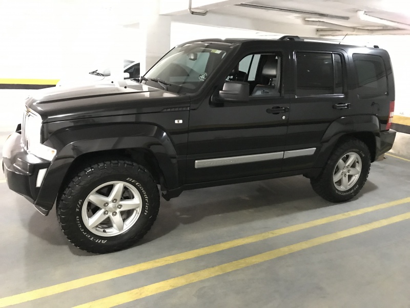

    Cherokee/Liberty Limited 2010 (KK)-4db6b2e7-077d-41c6-91cd-623593ab59bf.jpgNossa parece que fez um xerox da minha única diferença que botei o lift de 4,5 na frente e nada atrás ela até que ficou reta mas preciso levantar a traseira tbm agora vou também troquei os amortecedores mas usei os da Dogde nitro que são iguais só que um pouco mais firmes e achei no mercado livre por 450 reias. Vale muito a pena. Agora ela tem um comportamento parecido até com as Hilux não afunda mais as frentes nas lombadas.Cherokee/Liberty Limited 2010 (KK)-57b5b11c-11bb-4049-ab7c-1a358aab3575.jpge os pneus estou usando os 265/70

    Citação Postado originalmente por emisberg Ver Post
    Bah, ficou muito bacana!
    E não raspa nada na dianteira quando a suspensão trabalha? Vc já "torceu" a suspensão para ver o resultado?

    Citação Postado originalmente por felippetti Ver Post
    Nao raspa na laterais pq tive que tirar bastante coisa dos caminhos parte dianteira do para barro parte traseira do para barro vou colocar umas fotos depois da parte interna como ficou. ela tem uma proteção por baixo desses para Barros então não faz falta. A tarde eu tiro outras foto e anexo aqui.
    Nossa parece que fez um xerox da minha única diferença que botei o lift de 4,5 na frente e nada atrás ela até que ficou reta mas preciso levantar (...)
    Pelo que andei lendo em fóruns gringos por aí, o lift acima de 3" acelera o desgaste dos braços superiores da suspensão dianteira, devido à posição que a peça passa a trabalhar. É bom ficar de olho! #ficaadica

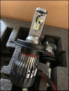

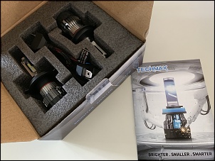

    Miudezas em andamento também...

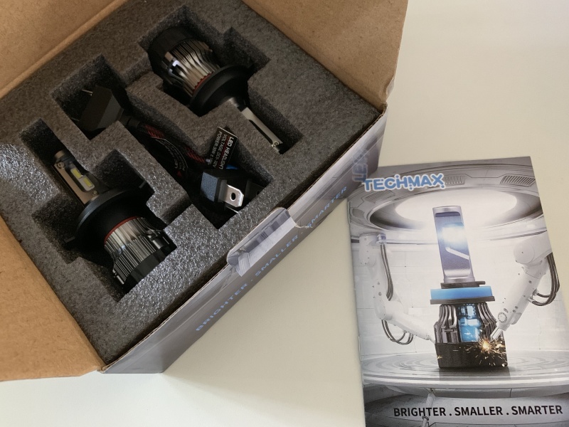

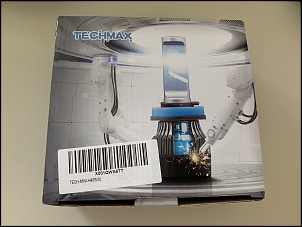

    Encomendei lâmpadas LED para faróis principais e de neblina.
    Os H4 (faróis principais) já chegaram. São da marca Techmax* comprados na Amazon. Testei agora à noite para ver se dariam algum problema - não deu. Funcionamento perfeito, sem piscar, tanto o farol baixo quanto o alto. Também não deu qq aviso no painel. Vou esperar chegar as outras lâmpadas para fazer a troca, desmontando os faróis apenas uma vez.
    Aproveitei o capô aberto para verificar a regulagem elétrica de altura dos faróis, já que só o lado do motorista estava funcionando. Diagnóstico: mau contato. Um pouco de limpa contato e um aperto no encaixe do chicote junto ao farol e agora ambos os faróis estão com a regulagem funcionando normalmente...
    *escolhi as lâmpadas com ajuda do site BulbFacts | Compare headlight bulbs all in one place!
    Miniaturas de Anexos Miniaturas de Anexos Cherokee/Liberty Limited 2010 (KK)-fullsizeoutput_2fa3.jpg   Cherokee/Liberty Limited 2010 (KK)-fullsizeoutput_2fa4.jpg   Cherokee/Liberty Limited 2010 (KK)-img_3055.jpg
    Sim mas eh 4.5 cm não polegadas então tá tranquilo polegadas seria lift de 2 na verdade.
    Tonha lido isso tbm que até nem era recomendado fazer pq tbm da quebra nas bieletas.

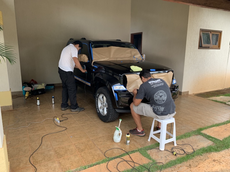

    Hora de um talento

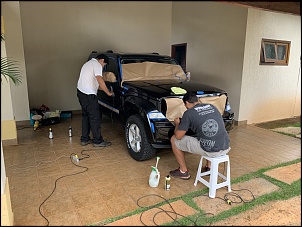

    Chegando perto dos 70 mil Km, vamos dar um trato na pintura da "nega véia"...
    A idéia é tirar umas marquinhas da pintura e abrir um brilho. Afinal, o carro é velho mas o dono é caprichoso, né?
    Faróis e grade foram removidos para instalação das lâmpadas de LED.
    Miniaturas de Anexos Miniaturas de Anexos Cherokee/Liberty Limited 2010 (KK)-img_3206.jpg   Cherokee/Liberty Limited 2010 (KK)-img_3207.jpg   Cherokee/Liberty Limited 2010 (KK)-img_3209.jpg   Cherokee/Liberty Limited 2010 (KK)-img_3210.jpg

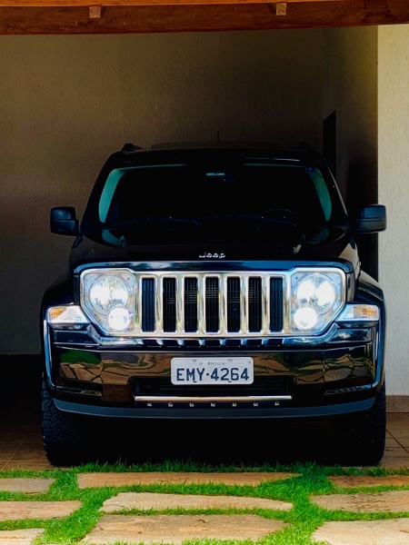

    E o resultado taí... Este preto, apesar de não ser preto sólido, até que abre um brilhozinho...
    Os faróis com LEDs (última foto) eu ainda não testei, mas dão uma rejuvenescida no carro...
    Miniaturas de Anexos Miniaturas de Anexos Cherokee/Liberty Limited 2010 (KK)-img_3230.jpg   Cherokee/Liberty Limited 2010 (KK)-img_3238.jpg   Cherokee/Liberty Limited 2010 (KK)-img_3245.jpg   Cherokee/Liberty Limited 2010 (KK)-img_3247.jpg   Cherokee/Liberty Limited 2010 (KK)-img_3266.jpg
