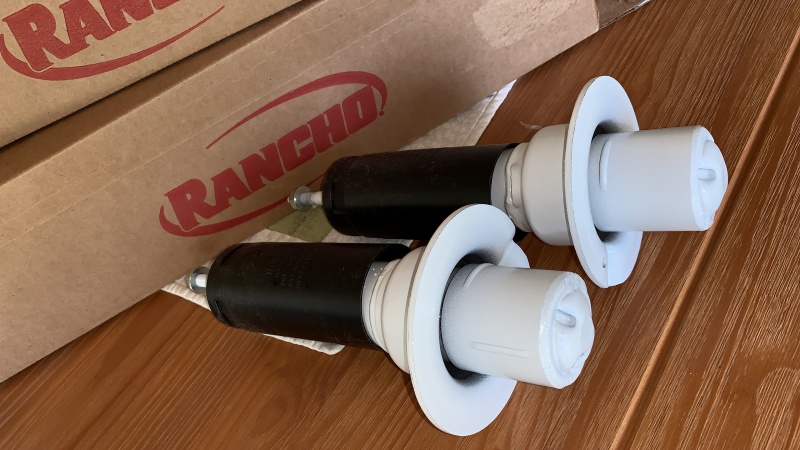

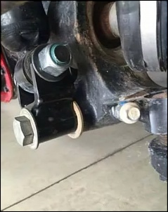

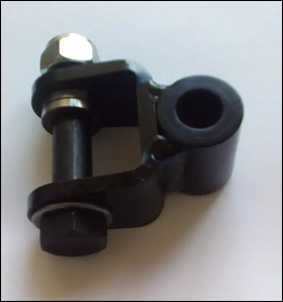

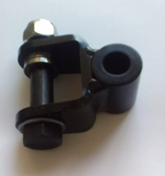

    E agora começou a chegar um monte de coisa*...
    Os amortecedores Rancho estão aqui. Comprei os específicos para a Cherokee/Liberty, com altura de suspensão original. Acontece que quando se instala o lift, é recomendado que os amortecedores traseiros sejam mais longos/compridos. Para resolver isso vou instalar prolongadores. (os dianteiros nao necessitam qualquer mudança).
    Poderia ter comprado amortecedores mais compridos? Poderia. No entanto, não teria como prever o comportamento deles na Cherokee, pq não sei a calibragem. Explico: um dos modelos candidatos era o específico da Durango 2000. Eu acredito que ficariam "firmes" demais na Cherokee, visto o porte maior daquele carro. Alem disso as medidas dos olhais não eram exatamente as mesmas, o que me obrigaria a fazer algum "ajuste" na instalação. Então resolvi ser mais conservador na abordagem e manter os originais com prolongadores. Já utilizei esta receita em outros carros, inclusive no antigo Jimny da patroa, sem qualquer problema.
    * e a patroa só me olhando feio...

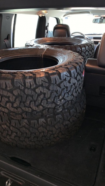

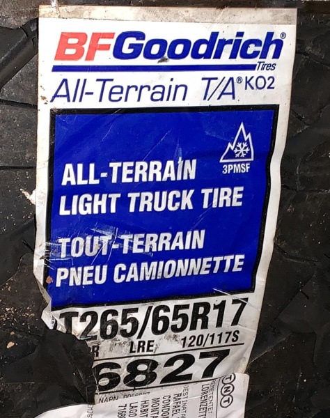

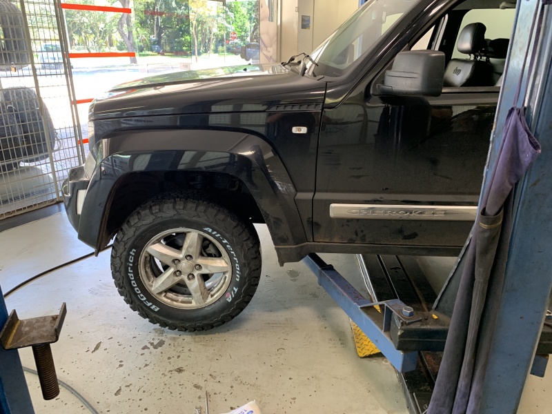

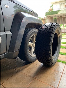

    Ah, semana passada não me aguentei e fui experimentar os pneus BFGoodrich na Cherokee.
    O modelo que vou instalar é certamente o All-Terrain KO2. Sou fã da BF.
    A grande dúvida desde que comprei o carro era quanto a medida. Minha vontade sempre foi montar 265/70R17, que seria equivalente a um 31,5 x 10,5... mas não vai rolar. O pneu é muito grande e para usá-lo precisaria fazer um monte de cortes dentro das caixas de roda dianteiras, além de dar umas marteladas no "pinch weld", para tirá-lo do caminho.
    Uma opção logo abaixo seria o 275/65R17, que tem diametro menor, mas é um pouco mais gordinho, equivalente a um 31 x 11. Exigiria alguns recortes também e teria que martelar a rebarba da solda da carroceria também. Mas o pior é que o pneu praticamente toca o braço superior da suspensão dianteira. Fica até perigosa a proximidade com a suspensão. Não rola. Descartado.
    Vou me contentar com os 265/65R17, que é praticamente um 30,5 x 10,5. Não vai ficar monstrinho como eu pensava, mas este projeto é pra ser menos soviético do que os anteriores mesmo... É uma viatura mais família.
    Destacando que experimentei os pneus ainda com a suspensão original. Serve pra ter uma idéia de como os pneus ficarão proximos da carroceria quando a suspensão com lift estiver trabalhando/torcendo.
    Ainda na semana passada encomendei os BFG na medida escolhida. Foram comprados no Submarino.com com cerca de 20% de cashback via Meliuz e AmeDigital. Devem chegar na próxima semana, junto com as buchas da suspensão dianteira que também serão trocadas.
    Devo enviar a viatura para o estaleiro assim que estas últimas peças chegarem. Na mesma parada vamos trocar amortecedores, instalar o lift kit, trocar as buchas dos braços superiores dianteiros, instalar os novos pneus e também trocar o óleo do cambio. Gasto uma única mão de obra e já faço o alinhamento necessário.
    #ansioso
    Miniaturas de Anexos Miniaturas de Anexos Cherokee/Liberty Limited 2010 (KK)-img_2822.jpg   Cherokee/Liberty Limited 2010 (KK)-img_2825.jpg

    Usuário Avatar de Pedrinha
    12/02/2008
    Niterói/RJ
    59
    896
    Citação Postado originalmente por felippetti Ver Post
    O modelo que vou instalar é certamente o All-Terrain KO2. Sou fã da BF. .....
    A medida que for fazendo os "upgrades" poste as fotos e impressões. Estas informações enriquecem o Forum.

    Hoje finalmente chegaram os pneus.
    Também chegaram as buchas dos braços superiores da suspensão dianteira.
    Segunda-feira a Cherokee vai pro estaleiro, para instalação destas buchas e também para instalação do lift kit, dos novos amortecedores e dos pneus.
    Vou aproveitar a parada e também trocar o óleo do cambio. O kit de filtro e junta chegou há uns dias já...
    E também vamos dar uma geral no sistema de tração 4x4. Eu acho que a dona anterior não usava muito o sistema e pode ter algo emperrado.
    Enfim, projeto em andamento.
