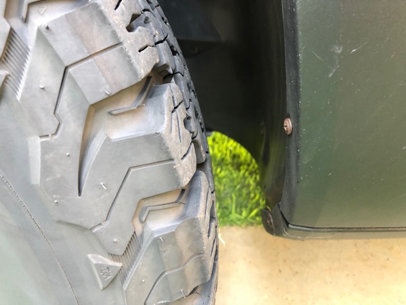

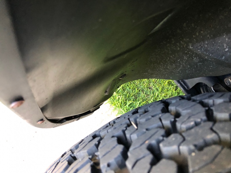

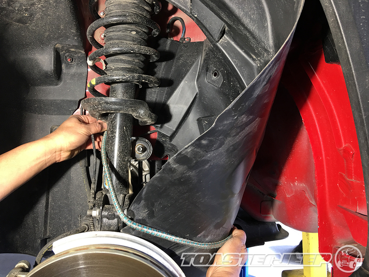

    Aloha DUDUZIM,
    no meu foi feito um trabalho diferente do q costumam fazer: ao invés de cortar parte da lataria q fica por trás do forro da caixa de rodas, essa parte foi apenas entortada e utilizada pra prender o forro mais pra trás.
    fizeram um furo na aba metálica entortada e colocaram o parafuso de fixação do forro.
    como normalmente fazem:
    repare da aba metálica no canto inferior direito da foto, e ela q impede de colocar pneus maiores.
    essa aba é cortada e a pintura retocada pra evitar oxidação.
    depois disso o "dente" que tem no forro é "afundado" pra dentro:
    meus espaçadores são identicos aos seus.. AVM 32mm ou 1,25", pneus 225/70r16 e lift 1,5".
    acredito q a diferença no espaço q vc consegue ver seja por conta dos seus pneus serem ligeiramente maiores.
    com os pneus nas medidas q uso, é notável a diferença do "peso" do carro todo tanto na aceleraçao qnto na frenagem. o consumo aumentou, mas foi pouca coisa mesmo.
    quanto maior o pneu q colocar, mais vai sentir esse pontos.
    eu considero q o limite de pneus pro Renegade é 235/70(5)r16 ou 225/65(70)r17, td isso pensando na conservação do conjunto, mantendo o motor ainda ágil e sem desgaste prematuro de pastilhas e discos de freios.
    esse aqui ta com 245/65r17
    link do post no forum: BFG 245/65 r17 - The Good, the Bad, the Ugly? | ToasterJeep - Jeep Renegade Forum
    *em inglês
    abraço!
