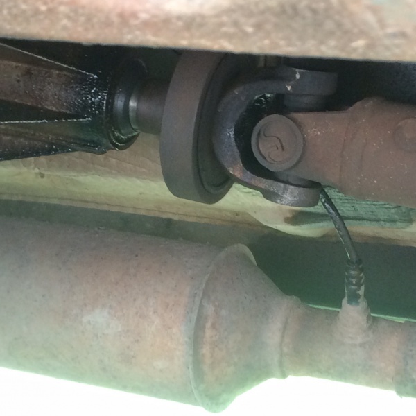

    Porem como todo carro usado, possui alguns "detalhes", e precisarei da ajuda do forum (novamente)
    Ela anda roncando um pouco nas rodas, acima de 100km/h, acredito ser rolamento, comentaram aqui pelo forum nos do opala, procede? Alguém possui as referencias dos rolamentos? Preço aproximado?
    Está com um pequeno vazamento no diferencial central, bem na luva do eixo cardan traseiro, não chega a pingar, chequei o nível e está pouca coisa baixo e será trocado todos os óleos essa semana, alguém pode me informar o código dessa peça? E onde encontro?
    O diferencial traseiro também se apresenta "úmido" bem na junta.

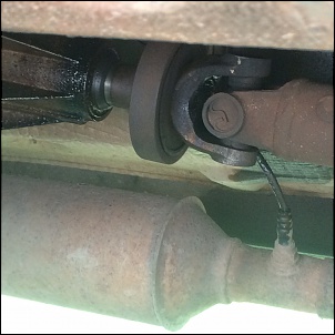

    Nova VTR, Grand Cherokee wj 1999-image.jpgNova VTR, Grand Cherokee wj 1999-image.jpg
    Miniaturas de Anexos Miniaturas de Anexos Nova VTR, Grand Cherokee wj 1999-image.jpg

    Amigo é fato, o pessoal não esta mais contribuindo com informação aki....salvo raríssimas exceções...infelizmente...
    Desculpe mais eu não sei te dizer pois a minha praia é ZJ, mais pelas fotos tem um vazamento significativo e deve ser reparado com a troca dos retentores e verificação dos lubrificantes recomendados...abs.

    Se você se refere ao bloqueio do diferencial, provavelmente sua viatura tem um diferencial dana 44 com LSd ou diferencial de deslisamento limitado. O óleo deve ser sempre próprio para este tipo de diferencial e eu compro nas concessionárias chevolet óleo para diferencial com tração positiva.
    Se você esta falando da caixa de redução ( diferencial central como você disse) o óleo é o mesmo usado na caixa de cambio ou o óleo próprio para caixas de redução mopar, todos dois são caros e de difícil compra, você pode comprar no mercado livre ou importar. Quando eu tinha ZJ usava dexron III no cambio e na caixa de redução, mas na WJ eu ja não sei.
    Quanto ao seu vazamento eu trocaria o retentor somente se estivesse pingando, se estiver somente sujando eu não mexo, deixo para mexer só quando pinga.
