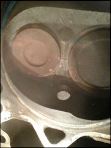

    Trincou o cabeçote no 1ª cilindro, tem conserto?
    Boa tarde galera, então o meu cabeçote deu uma trinca bem pequena, como tenho alguns amigos que trabalham com solda ha mais de 20 anos e para Eletrobras e para Petrobrás, ambos disseram que conserto tem, mas tem que saber fazer, pois consiste no preenchimento na fenda. Aí comecei a procurar sobre esse assunto nos USA, por lá isso é bem normal, mesmo o cabeçote sendo barato, estou tentando achar o link de ontem, para postar aqui. No Brasil achei algumas empresas, que mexem com isso, em Seropédica tem um cara chamado Oliveira, por incrível que pareça, muitas retificas do RJ, SP e PR, mandam o cabeçote para ele. O mesmo ainda não viu o meu, conversei apenas com um funcionário dele, que me orientou o seguinte.

    Vc ja abriu o cabeçote? Como viu essa trinca? Tem foto?
    abraço

    Segue a foto:-img-20150217-wa0002.jpg

    Na minha opinião tem conserto sim! Mas tem que ser em lugar especializado, que saiba fazer o procedimento de solda! De onde vc é?
