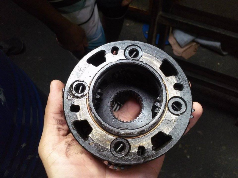

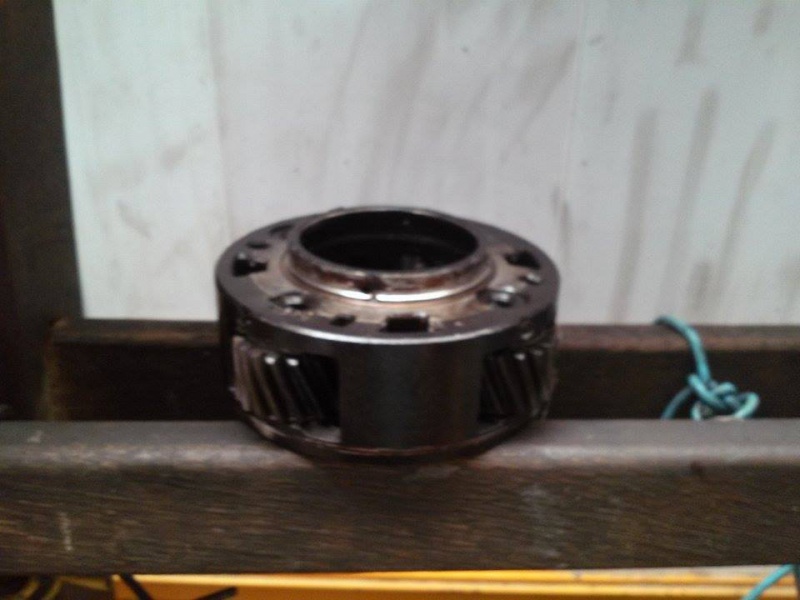

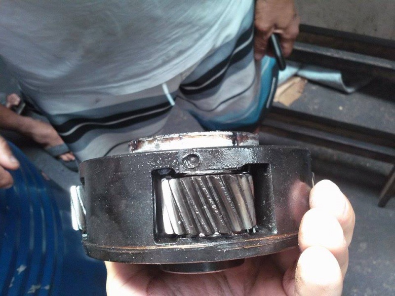

    Estou com um terrível problema que não esta deixando minha cherokee sair da oficina!!
    Eu recentemente, à 7 meses atrás, comprei uma grand cherokee 99, marrom, 5.2 v8, com um problema na caixa automática, ela apresentava o seguinte sintoma, ela patinava quando esquentava, ela perdia a tração e não andava mais, só patinava, e para eu continuar viagem, eu teria q ser rebocado, com isso, eu fui montando ela aos poucos, e de dois meses pra, eu nao pude completar a recuperação dela por causa de uma peça que eu não acho de jeito nenhum, o mecânico disse que o nome da peça é Planetária ano 99 8 cilindros para Jeep cherokee. Eu não acho essa bendita peça em lugar algum e preciso muito da ajuda de vocês!
    Se alguém souber onde eu possa encontrar a peça, por favor, me dêe uma luz!
    Seguem umas fotos em anexo...

    Se a sua for a 5.2 v8, elas foram fabricadas até 98, nao sendo possivel ser 99. O cambio usado pela sua caso seje 5.2 98, é a mesma de 96-98.

    Precisava ver se esse 42re nao é da Laredo 6 Cilindros. nas V8 96-98 se nao me engano é 44re.

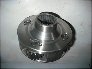

    Boa noite pessoal!
    Obrigado pelas respostas!
    sim ja vi no mercado livre, sao direfentes da minha! =/
    1--engrenagem-planetaria-do-cambio-automatico-42re-cherokee-97-13868-mlb234712303_3270-f.jpg |||| 2--10834009_10205426995665196_1154946453_n.jpg
    a minha é a foto numero 2, ela é diferente! =/
    mas pelo q eu vi, essa peça tem uma diferenca na parte superior da minha!
    Ainda nao verifiquei com o vendedor, vou amanha em sao cristovao procura-la!!

    @VGraf
    segundo um guia de referencia que tenho aqui:
    45RFE: Grand Cherokee 4.7 1999, essa ainda não vi.
    46RE: Grand Cherokee 5.9 1998
    46RH: Grand Cherokee 5.2 1993-1995
    44RE: Grand Cherokee 5.2 1996-1998
    42RE: Grand Cherokee 4.0 1993-1998
    procurando lá fora encontrei alguma coisa,
    Omix-ADA - 18676.55 - NP231 Transfer Case Planetary Gear
    será que é isso?
    TFelipe não existe 1999 - 5.2 V8... A sua se for 1999 é 4.7
    Vai por ai...
    Abç.

    Pessoal, houve um erro aqui, eu errei o ano, é 1995!
    O ano dela é 95 e não 99 como eu mencionei antes, eu errei, desculpas, mas o ano dela é 95, placa BTP1145 de São Paulo.
    Eu comprei ela de segunda mão. E só falta achar essa peça pra botar ela pra andar de novo!
    Obrigado pela ajuda!!! Abraços!

    boa noite amigos do forum!
    Encontrei essa bendita peça depois de meses a procura, foi nesta oficina, chamada lugon, q fica na rua paulo viana, 133 em rocha miranda.
    fiz o pedido de manha, numa segunda-feira, o mecanico encomendou e no final do dia, ja estavamos com a peça em maos!
    obrigado pessoal pela ajuda!!!
