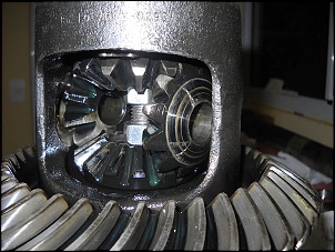

    Diferencial traseiro: troca dos rolamentos – Parte 1: o problema e desmontagem do diferencial

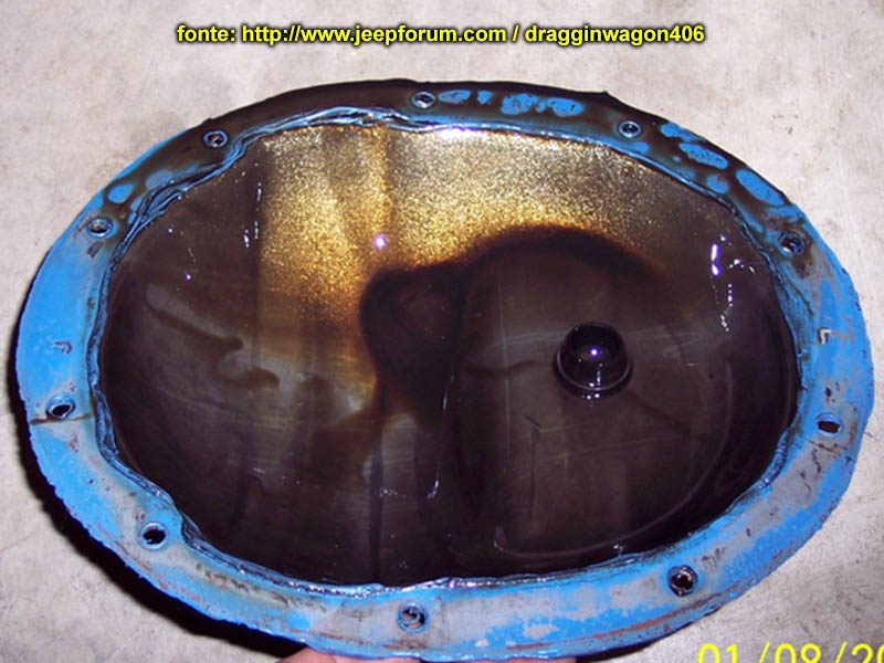

    Dezembro passado comecei a ouvir um ronco vindo do eixo traseiro, bem perceptível de 60 à 90 km/h. Era um “whaoo, whaoo...”, três a quatro vezes cada duas segundos aos 60 km/h e a frequência aumentava com a velocidade.
    Levantei a traseira do carro sobre cavaletes, bloqueei as rodas dianteiras, liguei o motor, coloquei em “D” e soltei o freio de mão. Muito cuidado quando fazem isto: sua segurança não tem custo! Deitei em baixo do eixo traseiro e coloquei a ponta de um estetoscópio em diferentes partes do eixo com as rodas girando. Usei um estetoscópio de brinquedo, do meu filho, do qual troquei o disco que coloca em contato com a pele do paciente por um pedaço de 20 cm de barra de alumínio que tinha (diâmetro aproximativo 5 mm), mais prático. Funciona muito bem para localizar com precisão os barulhos, mas não neste caso: provavelmente por causa de minha falta de experiência não consegui analisar ao qual nível tinha um barulho errado.
    Como era também a hora da troca do óleo, fiz logo para olhar dentro do diferencial. No fundo do balde tinha um pouco de limalha fina e amarela. Não se assustam com a próxima foto: não é minha! Peguei do site US jeepforum.com que tem um excelente artigo sobre o mesmo problema que tive e que vai completar bem este artigo aqui. No meu caso tinha muito menos limalha.
    Cherokee XJ 99: rejuvenescimento-diferencial_tras_rolam_01.jpg

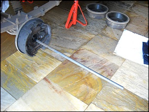

    Aproveitei e tirei também os semi-eixos um pouco fora para ver se não era os rolamentos perto das rodas.
    Meu eixo traseiro é um Dana 35, com “C-clips”. Esses clips parecem arruelas grossas em formato de “C”, são eles que evitam os semi-eixos sair do tubo. Eles ficam dentro de um alojamento nos satélites laterais dentro do diferencial. Um pino mantêm os semi-eixos afastados um do outro.

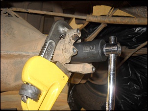

    Retirar o parafuso que segura aquele pino no lugar. Precisam de uma chave tipo “olho” de 12 pontos e de tamanho 1/4” (que é 6,35 mm). Empurrar o pino pela traseira e retirar ele. Empurrar um dos semi-eixos para dentro do diferencial e retirar o C-clip. Agora podem tirar o semi-eixo fora e ver o estado.
    Podem também ver na foto seguinte (círculos verdes) as marcas (um “C” invertido) que permitam saber o lado e sentido de cada um dos cavaletes que seguram o diferencial no lugar. Do outro lado, a marca está em um sentido diferente. Na foto o parafuso do pino está também já desparafusado por parte.
    Cherokee XJ 99: rejuvenescimento-diferencial_tras_rolam_03.jpgCherokee XJ 99: rejuvenescimento-diferencial_tras_rolam_02.jpg
    Fora da limalha, os dentes das engrenagens e a pista aonde rolam os rolos do rolamento de cada semi-eixo pareciam em bom estado.

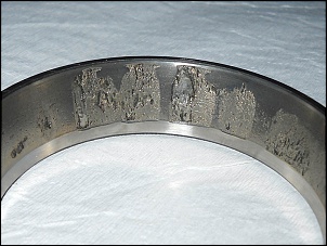

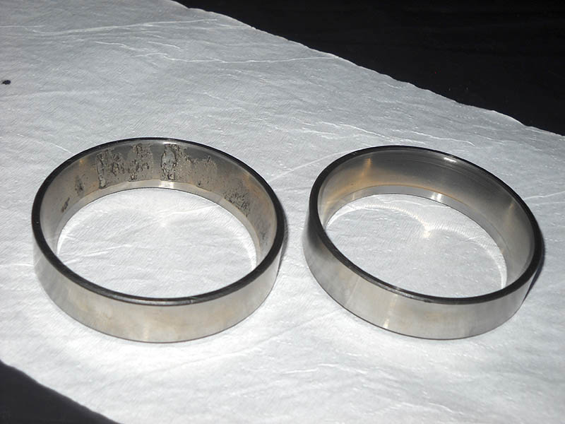

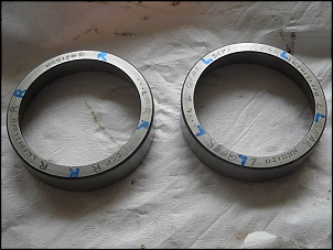

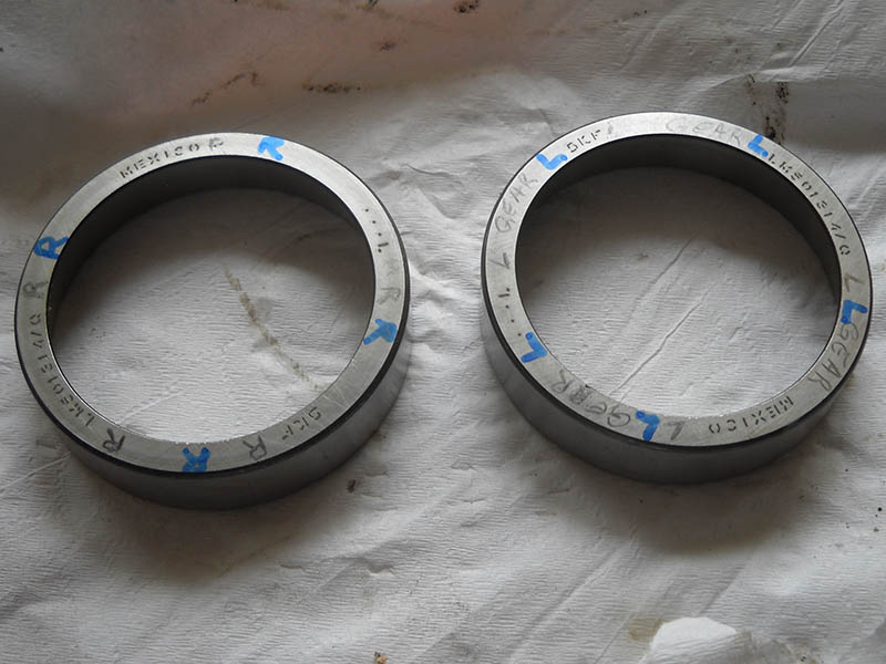

    Ao inspecionar os copos dos rolamentos, achei o problema: naquele do lado motorista, a pista apresentava bastante marcas, algumas bem profundas.
    Cherokee XJ 99: rejuvenescimento-diferencial_tras_rolam_05.jpgCherokee XJ 99: rejuvenescimento-diferencial_tras_rolam_06.jpg

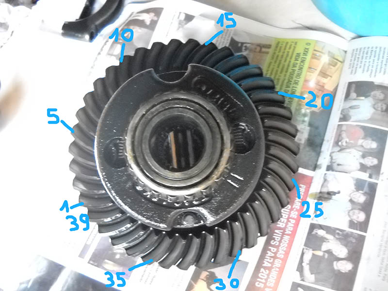

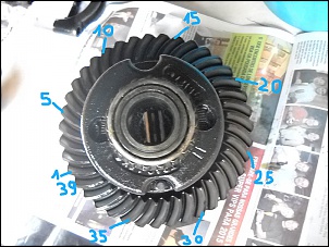

    Já que tenho o diferencial fora, aproveitei e confirmei a relação dele, contando a quantidade de dentes na coroa (39) e no pinhão (11), o que dá 39/11 = 3,545454 e que consta no relatório da concessionária. Conferi também que o pinhão fazia o par certo com a coroa: na ponta do primeiro, na foto, está escrito “031”; vão achar o mesmo número gravado na beira da coroa.

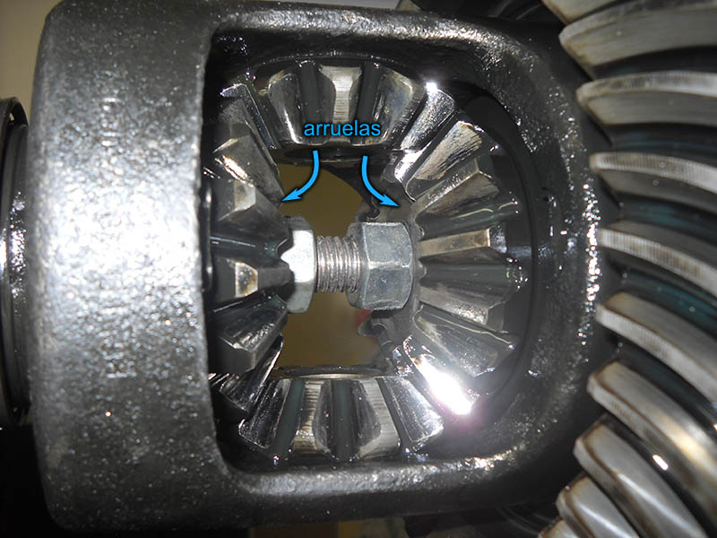

    Desmontagem do diferencial
    O procedimento a seguir é para o Trac-Lok, para um diferencial aberto tudo cai fora sozinho.

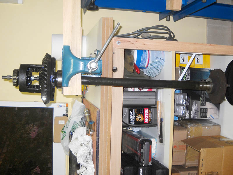

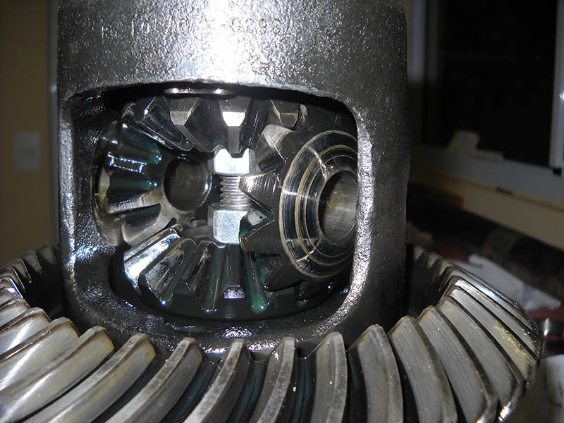

    Para desmontar o diferencial usei mais uma vez parte da minha “velha-ferramenta-que-fiz-para-as-buchas-dos-braços-dianteiros” (artigo #13), neste caso um pedaço de barra rosqueada de 12,5 mm com duas arruelas e duas porcas. O que é bom com este tamanho é que as arruelas são aproximadamente do mesmo diâmetro externo que os C-clips. Como vai precisar girar o diferencial, prendi um dos semi-eixos em uma morsa de bancada, protegido com peças de madeira, deixando só a ponta com as estrias ultrapassar. Coloquei o diferencial em cima (checar a boa montagem para não arriscar o diferencial cair) e a barra rosqueada por cima dentro, com uma arruela e uma porca em contato com a parte inferior do satélite superior e uma outra dupla em cima do satélite inferior (ver a foto para entender melhor).
    Cherokee XJ 99: rejuvenescimento-diferencial_tras_rolam_09.jpgCherokee XJ 99: rejuvenescimento-diferencial_tras_rolam_010.jpg
    O propósito é afastar um pouco esses dois satélites para deixar folga para os dois outros laterais. Após fazer isso (não precisam aplicar muita força), retirar a arruela que fica entre o satélite e o corpo do diferencial, empurrando ela com uma lâmina fina (0,1 mm, do tipo para medir o espaço das elétrodas das velas). As arruelas fora, aliviar as porcas até puder girar o diferencial. Fazendo assim os satélites laterais vão se apresentar à frente de cada “janela”. Não deixar eles cair.
    Cherokee XJ 99: rejuvenescimento-diferencial_tras_rolam_011.jpgCherokee XJ 99: rejuvenescimento-diferencial_tras_rolam_012.jpg
    Esses fora, desmontar a barra rosqueada, recuperando primeiro o satélite superior junto com os discos do Trac-Lok, depois o inferior. O conjunto está composto, na ordem, pelo satélite, um disco (grande arruela) elástica tipo belleville com o lado convexo (centro para fora) em contato com o satélite e oito discos alternados com estrias circulares ou radiais (vejam a foto, estão na ordem), mais duas peças que impedem os discos radiais girar.
    Cherokee XJ 99: rejuvenescimento-diferencial_tras_rolam_013.jpg

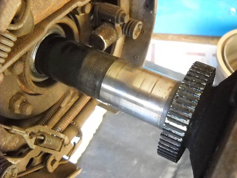

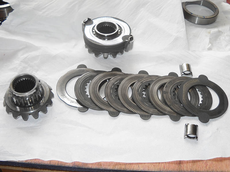

    No meu caso os discos estavam em bom estado e as estrias ainda bem marcadas, então não troquei por novos. Li em um site que o diferencial de escorregamento limitado (LSD, mesmo princípio que o Trac-Lok) da Eaton, o TrueTrac, dá 30% a mais de força para limitar uma roda girar em relação com a outra. É melhor, se aproximando de um diferencial 100% bloqueado. É só se lembrar tomar um pouco mais cuidado nas trilhas, sabendo da fragilidade relativa dos semi-eixos D35 (mas não ouvi falar de semi-eixos quebrados com LSD em uso normal).

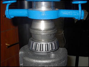

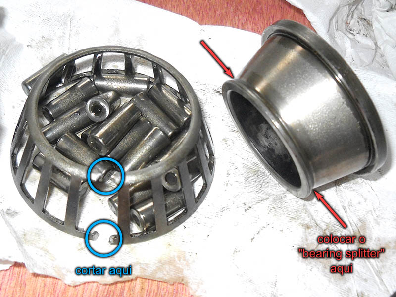

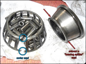

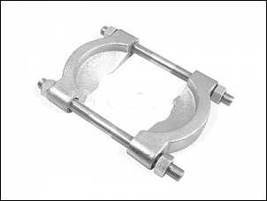

    Para sacar os rolamentos usei um "bearing splitter" como na foto a seguir e uma prensa. Tentei pegar a ferramenta por baixo da gaiola que segura os rolos, mas quando comecei a aplicar força a gaiola se deformava, então cortei ela com um alicate só para guardar o miolo e prendi a ferramenta em baixo do relevo, ao nível mais estreito.
    Cherokee XJ 99: rejuvenescimento-diferencial_tras_rolam_014.jpgCherokee XJ 99: rejuvenescimento-diferencial_tras_rolam_015.jpg

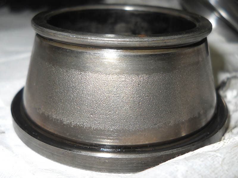

    Podem ver na foto seguinte que mesmo no rolamento “bom”, a pista estava bem marcada, o que queria dizer que esse também ficou contaminado com a limalha. Ficou assim por todos os rolamentos, mesmo os do pinhão.
    Cherokee XJ 99: rejuvenescimento-diferencial_tras_rolam_016.jpg

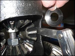

    Ensopei as peças com óleo novo para diferencial, especialmente os discos (importante!), e remontei tudo no sentido inverso à desmontagem. Na foto seguinte podem ver um líquido azul nos satélites: é o óleo.
    Cherokee XJ 99: rejuvenescimento-diferencial_tras_rolam_018.jpg

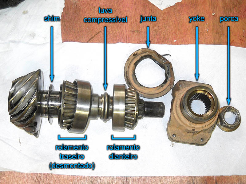

    O pinhão sai tranquilo também; a luva compressível (vou falar dela mais adiante) pode atrapalhar um pouco, mas nada que umas batidas de martelo de borracha não resolvam. Segurar o pinhão para ele não cair no chão. Retirar a junta, martelando ela pela lateral com uma chave de fenda.
    Cherokee XJ 99: rejuvenescimento-diferencial_tras_rolam_020.jpg
    O rolamento dianteiro, que ficou, está atrás. Os copos dos dois rolamentos do pinhão estão prenso dentro do envelope do diferencial. Precisa bater com uma chave de fenda grande ou um pedaço de barra pela traseira nas partes sobressaltando, de um lado e do outro (para eles não sair tortos), a fim de ejetar eles. Podem ver na foto, bem visível, a trilha marcada pelos rolos devido à limalha.
    Cherokee XJ 99: rejuvenescimento-diferencial_tras_rolam_021.jpg
    O rolamento traseiro precisa ser prensado fora do eixo do pinhão usando novamente o bearing splitter. É importante não estragar o shim que fica atrás e precisa ser remontado com o novo rolamento.
    Cherokee XJ 99: rejuvenescimento-diferencial_tras_rolam_022.jpg
    Este shim dá a posição, na profundidade, do pinhão dentro do envelope do diferencial. Em um mundo perfeito precisaria usar uma ferramenta específica para medir a profundidade a fim de saber qual espessura de shim usar. No meu caso, como “só” troquei os rolamentos e não o pinhão, fiz a suposição que as medidas do rolamento traseiro (aquele que importa neste caso) são muito próximas às do rolamento original. Se for trocar o conjunto pinhão/coroa, sem aquela ferramenta, acho que o melhor seria comprar outro rolamento traseiro da mesma marca, aumentar o diâmetro interno como indicado no vídeo a seguir para puder colocar no pinhão sem prensa, montar tudo, checar as marcas de contato nos dentes usando a pasta, desmontar tudo e trocar para um shim com espessura maior ou menor, dependendo do que precisa, remontar tudo e checar novamente as marcas, fazendo isso até ter as marcas dentro das especificações, isso antes de prensar definitivamente aquele rolamento. Um processo muito trabalhoso e demorado, mas que deveria permitir ter uma montagem correta que aguenta a longo prazo.

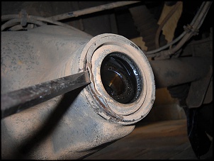

    Falta ainda tirar esses rolamentos e as juntas. Como não tenho um saca-rolamento interno, usei uma barra de ferro para empurrar eles desde o lado interno. Tive que bater bastante (mais uma vez, de um lado e do outro para ficarem retos) até eles sair, junto com a junta. Na terceira foto o conjunto começa a sair.
    Cherokee XJ 99: rejuvenescimento-diferencial_tras_rolam_023.jpgCherokee XJ 99: rejuvenescimento-diferencial_tras_rolam_024.jpgCherokee XJ 99: rejuvenescimento-diferencial_tras_rolam_025.jpg
    Eles fora, deu para ver que tinha bastante limalha presa naquele lugar: mais uma vez fiz bem de trocar tudo e deu para confirmar que quando um rolamento estragar, ele contamina tudo o sistema.

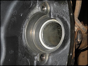

    Limpeza do envelope
    Agora que está tudo vazio está a hora da limpeza. Como não tinha certeza se o kerozene não ia estragar as borrachas (estragava as luvas de procedimento), usei limpa-freio: é muito eficiente. Dissolve o óleo na hora, deixando a limalha escorrer pela força do jato. Insistir ao nível dos dois canais retangulares que alimentam em óleo os rolamentos do pinhão, visíveis em cima e baixo na foto a seguir, e no lugar que fica entre os dois rolamentos.
    Entre os tubos e o envelope do diferencial há uma borracha, branca quando limpa. Insistir aí também com a limpeza, puxando um pouco a borracha porque tem mais uma vez limalha presa nesta área.
    Cherokee XJ 99: rejuvenescimento-diferencial_tras_rolam_026.jpg
    Jogar limpa-freio dentro de um tubo e em um pano, colocar ele na entrada do tubo e empurrar ele fora com a barra de ferro. Repetir este procedimento com uma área limpa do pano. Quando tudo for limpo podem começar a remontagem.

    Começar com os copos dos rolamentos, prensados dentro do envelope. Mais uma vez usei aquela ferramenta das buchas: achei que seria mais fácil controlar a posição dos copos dentro do envelope em vez de bater neles como indica o manual já que não tenho aquela ferramenta.
    Cherokee XJ 99: rejuvenescimento-diferencial_tras_rolam_027.jpgCherokee XJ 99: rejuvenescimento-diferencial_tras_rolam_028.jpg
    Usar um pedaço de barra rosqueada e duas peças planas de aço. Quando a placa chegar em contato com o envelope como na segunda foto, adicionar o copo velho e empurrar o novo até o fundo do alojamento. Checar, olhando pelo outro lado, que a traseira do copo está bem em contato com o envelope.

    Após colocar o shim, prensar o rolamento traseiro e enfiar a luva nova do kit no pinhão (NÃO se deve usar uma luva que já foi usada!), ensopar o rolamento de óleo e enfiar o conjunto pela traseira, segurando sempre o pinhão. Instalar, na ponta saindo pela frente, o yoke e a porca nova do kit. Parafusar a porca até o fim, no ponto em qual os esforços para parafusar aumentam. Neste ponto estamos em contato com a luva compressível mas podem (e devem) perceber que o pinhão está com folga.
    Essa luva serve para colocar a carga de esforço aplicada nos rolamentos. Ela está apoiada de um lado em uma parte mais grossa do eixo do pinhão (ver foto mais acima) e do outro no rolamento dianteiro. Quando apertar a porca, a luva, que é um pouco mais comprida do que precisa, fica esmagada. Em um primeiro estágio vai zerar a folga entre os dois rolamentos. No segundo vai aplicar uma carga que vai deixar eles trabalhar com a pressão correta. Para o primeiro é só mexer o pinhão para frente e para trás e ver se ainda tem folga. Para o segundo é preciso medir o torque necessário para gira o pinhão. Tudo este procedimento se faz só com o pinhão instalado, sem o diferencial.

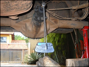

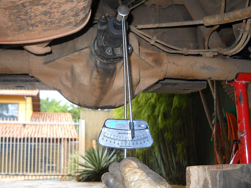

    O manual indica de zerar a folga nos rolamentos e aplicar um torque inicial de 200 ft lbs, aumentando ele pouco ao pouco até chegar ao torque correto necessário para girar o pinhão. Ele informa também que se precisar de um torque maior do que 350 ft lbs para zerar a folga, a luva está com defeito.
    Com o yoke bloqueado graças à chave de encanador, apertei a porca aos 200 ft lbs mas tinha ainda muita folga. Subi para 350 ft lbs e provavelmente além e nem apertou mais a porca. Tem uma coisa errada. Chequei a montagem e estava tudo certo. Fui pesquisar nos fóruns sobre este problema e vi que alguns donos comentavam que precisava de muito força (muito mesmo) para iniciar o esmagamento da luva. Fiquei aliviado.
    Deixei o torquímetro e a catraca de lado e usei a alavanca fixa (aquela visível na foto acima quando desmontei a porca), sem extensão e só com a mão. Quando vi, com a força que aplicava, que a barra começava a flexionar, parei. Essa não vai aguentar. Meus soquetes têm um encaixe de 1/2”, então fui comprar uma alavanca de 3/4” com um adaptador e um pedaço de tubo de aço para servir de extensão. Agora sim! Por sorte, o soquete aguentou.
    Fiquei realmente surpreso em ver o quanto de forca precisava para esmagar essa luva. Esse trabalho não é para fracote não! Apertei por pequenos passos, 1/8 de volta, e chequei cada vez até não sentir mais folga para frente/trás no pinhão. Neste ponto o pinhão girava fácil com a mão. Tirei a chave de encanador, troquei a alavanca por um torquímetro não automático com escala em “in lbs” e usei ele para girar o pinhão. A agulha nem decolou do “0”. Remontei a alavanca, apertei mais 1/10 de volta e chequei novamente o torque necessário para girar o pinhão. Assim várias e várias vezes até chegar a um torque entre 15 e 35 in lbs, que é aquele preconizado no manual com rolamentos novos. Aliás, o manual (em inglês) falta de precisão porque indica dentro do texto “2 a 5 Nm (15 a 35 in lbs)”, enquanto 15 in lbs são 1,7 Nm e 35 in lbs são 3,95 Nm. No final do capítulo, na seção “Especificações”, é melhor, indicando “1,5 a 4 Nm”.
    No meu caso parei quando indicava entre 22 e 24 in lbs (é difícil fazer uma leitura precisa). Com este torque o pinhão não gira mais (na mão) com facilidade. Na foto seguinte a agulha indica 19 in lbs.
    Cherokee XJ 99: rejuvenescimento-diferencial_tras_rolam_029.jpg
    É um processo muito demorado mas não tem outro jeito: após zerar a folga, o torque necessário para girar o pinhão sobe rapidamente então tem que apertar a porca com pequenos passos mesmo. Se ficar apressado e ultrapassar o torque máximo (apertou demais), já era: podem desmontar tudo e trocar a porca e a luva por novas, recomeçando todo o processo. Neste caso NÃO devem aliviar a porca que vai induzir uma leve folga nos rolamentos que vão estragar em breve, se não for também as engrenagens.

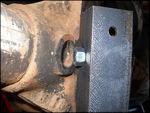

    Quando tirei o diferencial fora, estava apertado mas saiu tranquilo. Com os novos rolamentos não gastos, tentar colocar ele de volta foi uma outra história: ficou bem mais apertado. Daí entendi por quê o manual fala daquela ferramenta que abre um pouco o envelope, então decidi fabricar a minha e comprei logo dois pedaços de 40 cm de perfil de aço grosso em “L” que furei em diferentes lugar (ver fotos).
    Em cima coloquei um parafuso com uma porca que vai ficar dentro do buraco de cada lado do envelope. No meio coloquei um pedaço de barra rosqueada de 12,5 mm (sim, é a mesma! kkk) com uma porca apoiando na parte interna do perfil. Em baixo, uma outa barra rosqueada com porcas e arruelas apoiando no exterior do perfil. Para a ferramenta não pular fora dos buracos, usei dois pequenos pedaços de perfil, afixados por parafusos da tampa e mantendo a ferramenta apoiada contra o envelope.
    Cherokee XJ 99: rejuvenescimento-diferencial_tras_rolam_031.jpgCherokee XJ 99: rejuvenescimento-diferencial_tras_rolam_030.jpg
    Apertar as porcas de baixo que vai obrigar a parte superior a abrir, facilitando assim a inserção do diferencial. Não “abrir” o envelope demais para evitar uma deformação permanente dele.
    Na foto acima podem ver que usei dois pedaços de perfil plano de alumínio: não foi uma boa ideia. Quando comecei a apertar as porcas de baixo e que as forças aumentaram, esses perfis se deformaram. Deveria ter usado um pequeno perfil em “L” e de aço, bem mais resistente à flexão. Enfim, só tinha isto naquele momento então não deu para aproveitar muito o efeito da ferramenta.

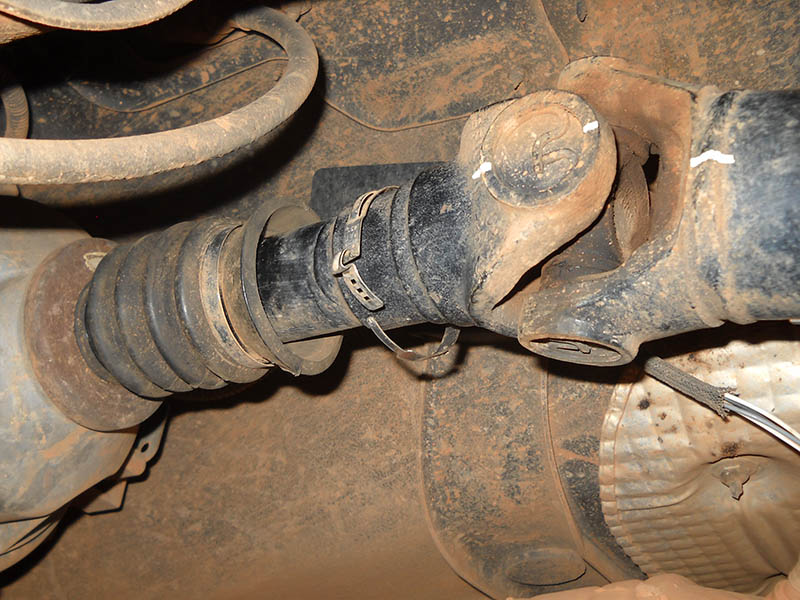

    Para desmontar o pinhão do diferencial traseiro é preciso desmontar o eixo cardã ao nível do “yoke” traseiro. Aproveitei e tirei ele também fora do eixo saindo da caixa de transmissão para engraxar este ponto de deslizamento. Decidi trocar também logo as cruzetas que eram originais, mesmo que não senti folga nelas.
    Começam por marcar o yoke dianteiro e o eixo cardão para puder remontar eles na mesma posição porque estão balanceados um em relação ao outro. Usar tinta ou corretor branco. Desfazer pelo menos a abraçadeira traseira da sanfona de borracha.

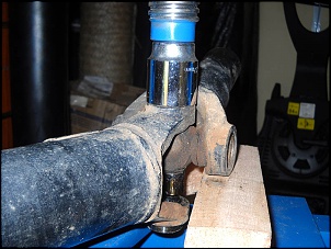

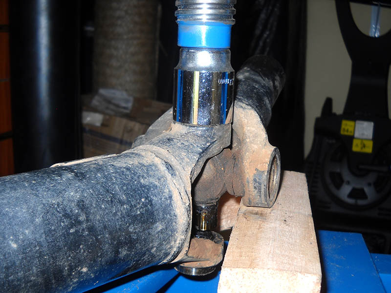

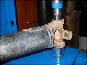

    Usar uma prensa para empurrar a cruzeta fora, usando um soquete de 18 mm para empurrar e um de 27 mm para receber o copo saindo. Não dá para empurrar o copo fora por completo e tem que parar empurrar quando sentir que a força aumenta para não marcar a parte interna das “orelhas” do eixo ou do yoke.
    Cherokee XJ 99: rejuvenescimento-eixo_carda_tras_cruzetas_04.jpg
    Retirar o copo parcialmente saído usando um alicate. Girar o eixo e, apoiando as partes laterais da cruzeta sobre madeira, empurrar o eixo para baixo com o soquete de 27 mm para obrigar o segundo copo a sair.
    Cherokee XJ 99: rejuvenescimento-eixo_carda_tras_cruzetas_05.jpgCherokee XJ 99: rejuvenescimento-eixo_carda_tras_cruzetas_06.jpg

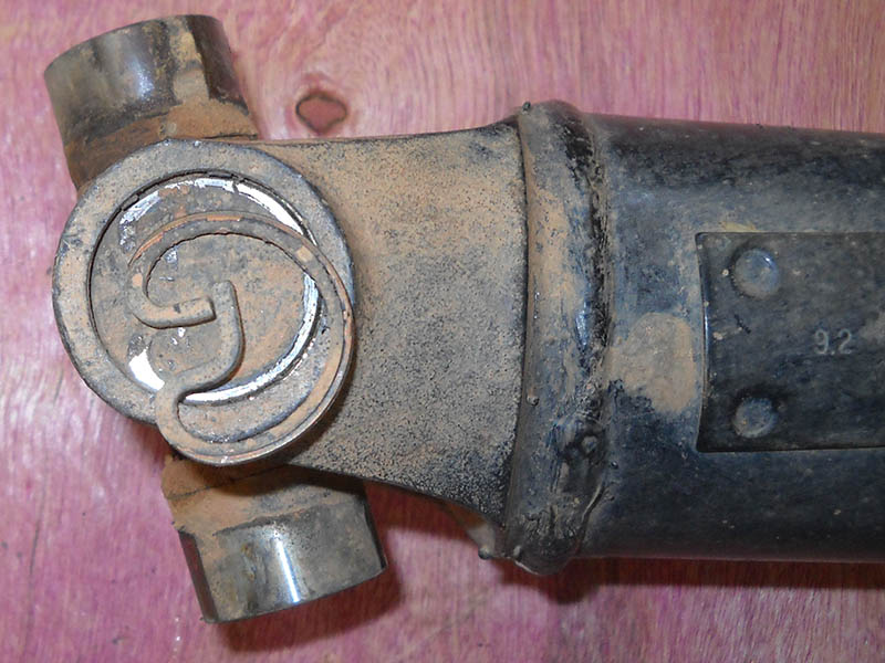

    Uma vez este também fora, vão conseguir retirar a cruzeta das orelhas. Repetir essas operações para a cruzeta que está dentro do yoke. As cruzetas pareciam ainda boas e com graxa.

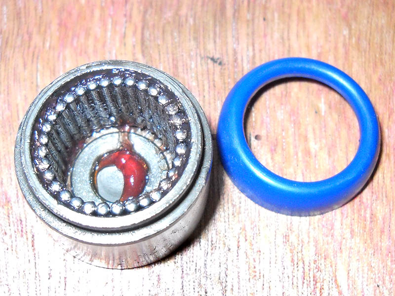

    Os copos contêm um rolamento de agulhas que só ficam no lugar por conta da graxa. Tomar cuidado ao botar eles na ponta das cruzetas a não mexer as agulhas.
    Cherokee XJ 99: rejuvenescimento-eixo_carda_tras_cruzetas_07.jpg
    Colocar a cruzeta entre as orelhas do eixo, sem esquecer dos anéis de vedação. Preferir colocar elas de tal modo que o engraxador olhara em direção do eixo cardã, o que vai facilitar um pouco o engraxamento quando montado no carro. Apresentar um copo e prensar ele dentro do seu alojamento. Achar um jeito de manter, durante todo o processo, pelo menos uma parte da ponta da cruzeta dentro do copo para obrigar as agulhas ficarem em seus lugares. Colocar um novo snap ring neste lado (eles vêm junto com a cruzeta), prensar o copo oposto e instalar o segundo snap ring. Fazer assim com todos, menos os dois que ficarão no yoke do diferencial. Lembrar de alinhar as marcas para o yoke dianteiro. Instalar os engraxadores.

    Muito bom esse detalhamento dos serviços. No momento você é o único que faz isso pras XJs no Brasil. hehehe
    Erg-Bsb, eu uso a cruzeta Spicer 5-625x. É a outra recomendada. Custa uns 70 reais. Não tem bico engraxador. Isso demora muito até ficar seca. Muito mesmo.
    Tem um truque para não deixar as agulhas sairem do lugar: Basta encher o copinho de graxa para rolamentos e cruzetas. Geralmente é azul. Assim já fica pronta. O excesso sai na prensa.
    T+

    Olá Gadelha e obrigado.
    É, por ter visto que após 15 anos ainda tinha graxa nas minhas, são bons mesmo. Não tinha preferência com ou sem engraxador, mas só vi o 5-153X por qual tinha certeza que era o modelo certo. O 5-625X não vi no catálogo deles.

    Erg-BSB, eu tenho o Dana 35 com bloqueio Eaton Truetrac. Acho que pra quebrar esse diferencial somente fazendo besteira nas trilhas. Ex.: trancos enfiando o pé no acelerador com a reduzida acionada.
