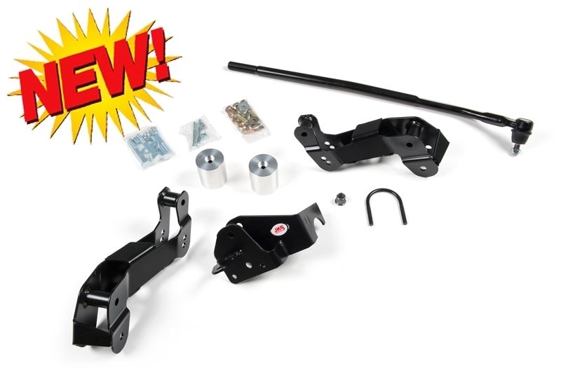

    Venho estudando a compra de um Wrangler Jk e a montagem de kit de suspensão de 2.5", os pneus que pretendo usar serão Bf Mud km2 285/70R17 ou 305/70R17 ou Bf At 315/70R17. Inicialmente pesquisei e cheguei ao seguinte set:
    - Suspension lift kit Rubicon Express 2.5" com amortecedores Twin tube.
    - Kit JKS com drag link invertida, corretor de geometria do ângulo de cáster e suporte track bar.
    Com lift de 2.5" é recomendável o uso da drag link invertida?
    Comprar as track bar ajustaveis ou usar as track bar brackets que vem nos kits?
    Ainda não sei se compro a sway bar desconectáveis para dianteira ou se coloco as originais traseiras na frente.
    P/ os pneus citados acima necessito reduzir a relação?
    Se houver alguma recomendação em relação ao eixo, fora o reforço (C-gusset)que vou comprar na power off road, fiquem à vontade.

    O kit de Drag link flip não é requerido com lift de 2.5, mas sim com de 3.5 para cima e isso ainda de acordo com a demanda do usuário. Eu uso 3.5 e ainda não fiz a inversão.
    Qual motor e qual relação do JK que vc quer? Isso influencia na resposta da sua pergunta sobre a mudança de relação, mas se for motor 3.8, ou se for 3.6 com a relação antiga 3.21, seria recomendada a mudança de relação se usar os 315/70.
    Vc pode jogar as bieletas traseiras para frente e desparafusá-las quando chegar na trilha caso não se incomode com o pequeno trabalho.
    Ps. os drop brackets de correção da geometria são uma mão na roda para quem não quer mudar os braços ou mesmo para quem mudou os braços. Uso e recomendo os da AEV pois tem posição para lift de 2.5 3.5 e 4.5 pol.
    Ps2. Não use o bracket da track bar dianteira (a que eleva o ponto de inserção da trackbar no eixo) caso não faça o draglink flip. O que também não é recomendado para lift de 2.5, como eu já havia falado.
