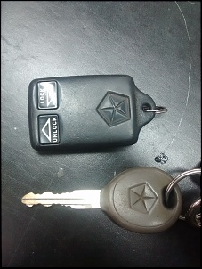

    Boa Tarde a todos, sei que já existe bastante tópicos deste assunto,(já muuitos) porém nenhum falava especificamente do meu problema.
    Acabo de comprar de uma Cherokee XJ 98/98, e dentre alguns dos problemas que ela está.
    O Controle Remoto das portas não funciona. (nada). primeiramente troquei as baterias, e nada aconteceu.
    Pelo que já lí aqui no forum, o código deste modelo esta na chave, e o controle serve apenas para abrir as portas, CORRETO???
    Ela esta funcionando normalmente, e quando ligo não aparece nada no painel (A luz do SECURITY apaga).
    Já fiz o teste de apertar os botoes perto de uma radio, e nada aconteceu (nenhuma interferência).
    Gostaria de saber onde fica o modulo do SECURITY e se tem algum teste pra saber se ele esta funcionando,
    É possivel eu tirar tudo e instalar um alarme normal na XJ.
    Valeu Galera!!!!

    Amigo primeiro identifique a sua VTR, ano e modelo, depois vc tem um ou dois controles, já veio com o controle defeituoso, veja se não esta com mal contato nos botões, lock/unlock, se a bateria esta certa e do lado certo....dai vai eliminar os eventuais defetos no controle. Abs.

    Ola Sinuhe! A VTR é uma Cherokee Sport 98/98.... Tenho apenas 1 controle.... Já veio com defeito.... Ja abri e lavei (com alcool isopropilico) a placa do controle e os botoes..... As bateria coloquei novas e no mesmo lado que estava (o polo negativo da bateria esta em contato direto com a placa, e o polo positivo virado para cima...

    Sei, tentou ver se aciona o security quando fecha na chave, e se o controle tem algum sinal de transmitir alguma coisa ou esta morto de vez....

    como consigo ver se aciona fechando com a chave ?? (não pisca nenhuma luz)... quanto ao controle, se aperto o botão não acontece nada.

    Feche o carro com a chave, mais fique dentro do carro e vc vai ver se o security acende....vidro aberto, as travas estão funcionando....não abra a porta a não ser com a chave, vc não sabe como vai fazer pra fazer se o alarme disparar...deve ser em uma das portas ou no porta malas se trava elétrica...Tendeu, complicado.

    Amigo, abri o vidro do motorista e fechei a porta com a chave, nenhuma luz acendeu no painel. O certo seria quando fechar na chave na porta do motorista, fechar todas as portas? pois ta fechando apenas uma porta....
    Estou achando que nem security tem nessa VTR. Quer dizer, no console do teto (onde tem as luzes), tem uma placa que chega um plugue com um monte de fio, essa seria a placa do security??
    acho melhor deixar como esta e instalar um alarme positron(fecha a porta, sobe os vidros e desliga o som)... será que é melhor ??

    Pois é isso que precisa ver, se já não foi bloqueado o security e o antigo dono tirou o alarme para vender, estou na mesma situação só que a minha aciona security na chave, destrava só no unlock das portas, mas não trava, e não tem controle.....Tem que estudar bem, se não aciona o security, e dai é um problema, quase ninguém manja do sistema desses carros.
    Se encontrar solução post aqui, ...e continue informando e se informando no site.....em nome da comunidade eu agradeço...Abs.

    Na autorizada, usando o scanner, eles conseguem "conversar" com a chave e reprogramá-la... O problema é que pedem R$500 só pra fazer isso! ABSURDO!!! Eu importei uma terceira chave, fiz eu mesmo o procedimento do Security e ela agora é reconhecida pelo sistema, mas não abre e nem trava as portas se não fizer a programação no scanner...
