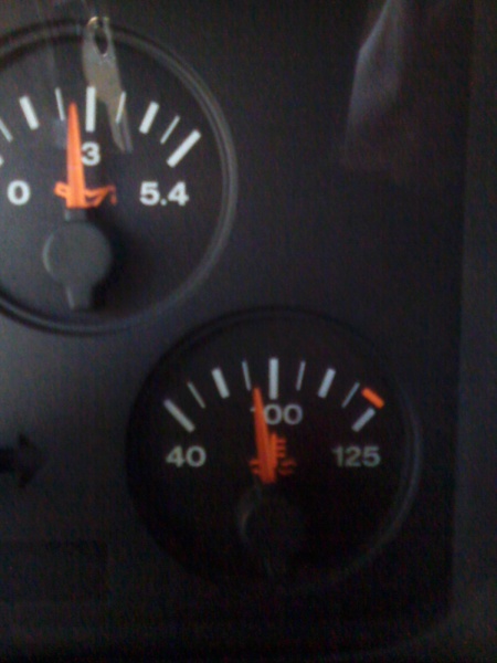

    Quero deixa o meu relato sobre a instalação da válvula termostatica do Opala a gasolina na Zj 5.2.
    Bom a válvula do Opala a gasolina abre a 75°c (A do Opala a álcool abre a 90°c ) serviu perfeitamente
    Com a instalação da mesma o motor passou a trabalha a 87~88°c (macha-lenta carro parado ah usei medidor a laser de temperatura para verifica )
    Minha opinião sobre abaixa a temperatura do motor
    Na cidade prefeito ar condicionado gelando muito mais,consumo sem aumento, cofre do motor mais frio mais ser ter transito pesado o motor volta a temperatura de trabalho original no caso 100°C (não passa disso antes nesse caso com a válvula original iria a 110°c)
    Estrada
    Agora o problema
    Bom na estrada a temperatura fica baixa 75~79°c e isso aumenta o consumo
    consumo na estrada 5.4km/l andado de forma econômica no caso andando ate 80km/h sem ar (com a válvula termostatica original faze ria 7,5~8km/l )
    Bom recomendo essa válvula para quem uso a zj 5.2 na cidade ou em trilha, na estradas onde uso o carro na maior parte do tempo não rolou
    Em breve vou troca para a válvula de 90°c do Opala a álcool para testa
    Foto abaixo tirada no uso em estrada

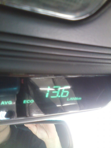

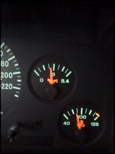

    Bom instalei a válvula do opala a álcool
    Antes de instala comparei as válvulas usando uma panela com água quente (original vs e do opala a álcool )
    A válvula do opala tem mais vazão, ela abre um pouco mais cerdo que a original( opala 90°c e original 90,5°c (195°f)), entre o curso máximo de abertura e fechamento da válvula a original e mais rápida (lembrando que o curso da do opala e maior (melhor vazão)
    A junta do cano dagua original do opala (a junta vem com a valvula) com poucas modificações pode ser usada na Zj anexo abaixo da junta ja modificada
    Nova temperatura de trabalho em anexo (com a válvula original ficava cravado no meio creio que abaixo pela maior vazão da nova válvula)
    Bom o consumo
    O máximo que fiz na estrada com a válvula do opala a gasolina (abre a 75°c) foi 5.6km/l com essa nova válvula fiz 7.1km/l (fiz 8,6km/l na linha amarela sem transito andado que nem vovozinha, mais não tem como eu anda desse jeito rs)
    Entre o consumo 5,6 e 7,1 foi o mesmo trajeto e ambos foram sem transito, melhora foi boa, mais tive perda de potencia (mistura não ta mas rica para compensa a baixa temperatura)
    Uma foto do meu xodo ta na família a quase 11 anos sem GNV praticamente original
