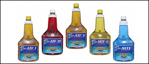

    A Z-LUB, empresa sediada em Brasília, DF, lançou em abril de 2011, em um evento nacional, sua linha de lubrificantes especialmente formulados para as transmissões automáticas atuais, onde se requer desempenho superior para atender às, cada vez maiores, exigências de utilização.
    Estes lubrificantes especiais visam preencher um nicho de mercado que, no passado, pertencia exclusivamente às empresas multinacionais, penalizando o técnico reparador e o proprietário do veículo com preços mais altos.
    A empresa está preparada para atender ao mercado nacional, tendo obtido certificação ANP e demais autorizações que exigem prolongados testes de qualidade e idoneidade profissional e comercial.
    Pertencem a esta nova linha de lubrificantes nacionais, os seguintes produtos:
    Z-LUB ATF I – Fluido de base sintética para transmissões automáticas, direções e sistemas hidráulicos de veículos com aditivação completa, atendendo montadoras como AUDI, BMW, GM, CHRYSLER, CITROEN, MERCEDES e outras.
    Z-LUB ATF V – Fluido de base sintética para transmissões automáticas, de controle eletrônico avançado TIPTRONIC, atendendo e superando as especificações das montadoras, com aditivação completa (Aditivos antiespumante,antioxidante, dispersante, modificador de índice de viscosidade, antidesgaste).
    Z-LUB ATF VI – Para transmissões automáticas sequenciais de controle eletrônico de nova geração, de 6 ou mais marchas, que exigem características de proteção superior, especialmente, para veículos fabricados a partir de 2005.
    Z-LUB MTF – Fluido semissintético universal, atendendo transmissões manuais em veículos leves e pesados, caixas de transferência e máquinas fora de estrada.
    Para maiores informações, pode-se consultar o site www.zlub.com.br ou www.zascar.com.br .

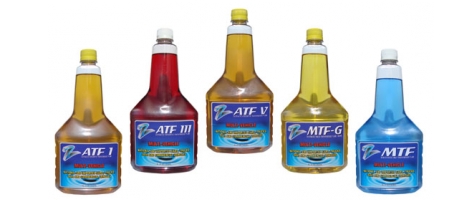

    Alguns tipos de fluídos Z-LUB para competir com os importados de preços altíssimos.-13019415481301941548_1686.jpg
