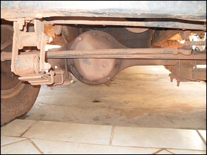

    bem... acho que não dá, a não ser que troque o diferencial traz. , pois pelo que vi, apenas o dianteiro tem a caixa de satelete mais pro lado, o traz, é no centro, pois o cardã sai do cambio e não da t case como nos cj , pensei em por apenas os diferenciais, mais vi que nao dá, teria que por td, caixa t case e diferenciais, ai da.
    certo gente ?

    nao entendi seu comentario chinelao,ele falou de BANDEIRANTES e pelo oq sei sai pro mesmo lado!!

    o diferencial traz. tambem ? olha as fotos, o traz. sai do cambio o cardan, o dianteiro sai da caixa de tração...

    essa é sem reduzida,por isso a bola é no meio!!!!

    tira umas fotos e posta aki antes de comprar,tire a tampa tanto do cambio como da reduzida!!!!
