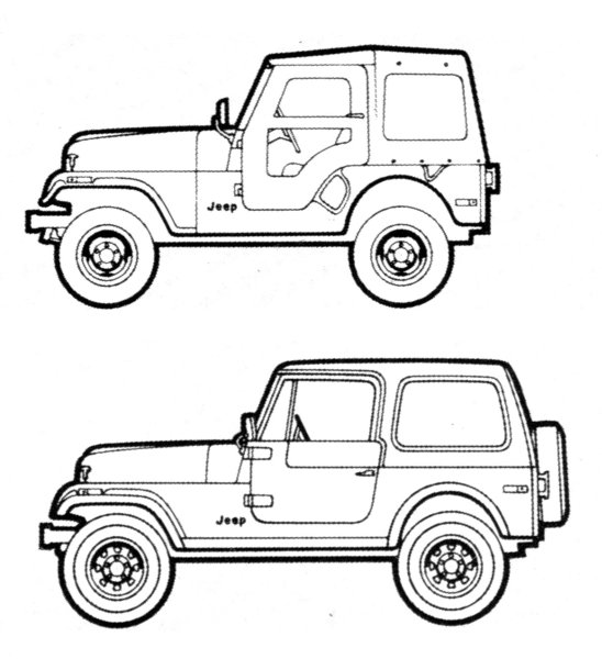

    Medidas
    Fala Gustavo!
    Tá aí o desenho que eu consegui.. eles tão certinhos os dois um em relação ao outro ( o de cima, cj5 e o cj7 embaixo).. agora só meça alguma parte do cj5 que aparece no desenho, aí coloca o desenho em alguma escala e mede no desenho do cj7 o que você precisa..
    Aqui, é essa a imagem, mas coloquei nos downloads, a imagem digitalizada com mais resolução (dpi), melhor pra imprimir:
    Download da imagem ampliada aqui:
    http://www.4x4brasil.com.br/forum/ar...jeepcj5cj7.zip
    Qualquer coisa, se precisar de ajuda com escalas, ou algo mais, dá um toque!

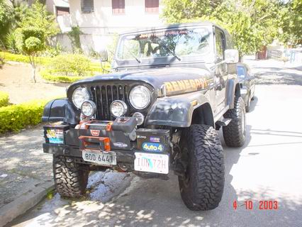

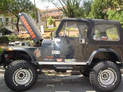

    PessoALL,
    Fui na WinchTech, o dono de lá, é gente finissima, e eu pude tirar varias fotos, e medidas detalhadas do Renegade dele, que tambem é lindo, estou mandando algumas fotos dele, para quem tiver a curiosidade...
    Gustavo
