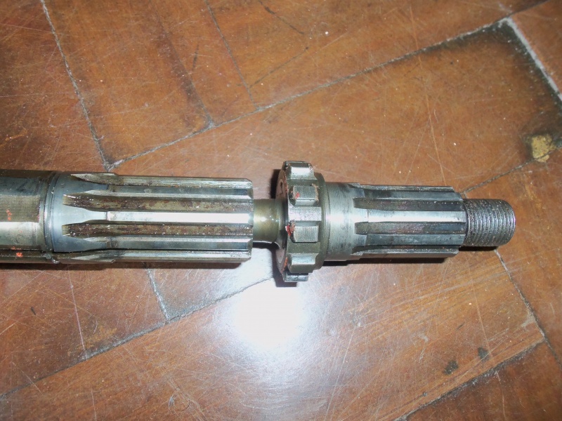

    Verificando o Jeep neste final de semana, apertando alguns parafusos, constatei que esta com uma folga no rolamento de eixo, aquele que sai para os 2 cardã,
    Estava escapando a alavanca da tração somente em 4X2, sera que tem alguma relação com esta folga no rolamento
    Gostaria de saber dos amigos se é possivel fazer a troca do rolamento sem ter que descer o cambio e reduzida.
    E como poderia fazer isso em casa sem levar ao mecanico
    Obrigado
    Fabio

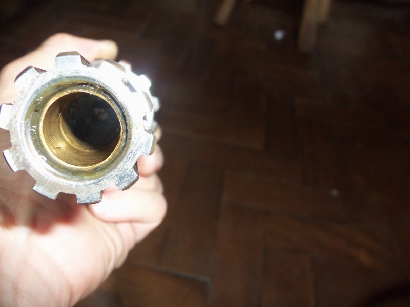

    Olá Fabio , são dois rolamentos, um pra traseira outro pra dianteira, dependendo do quanto está com jogo estes rolamentos pode sim estar influenciando no escapar da tração. Se for o rolamento dianteiro até dá pra trocar sem descer tudo, pois ele fica no "fucinho" aquela peça que dá suporte as alavancas. Além do rolamento existe uma bucha de bronze que vai entre o eixo primario e a saida de força, normalmente quando o jogo é na dianteira o problema além do rolamento é nessa bucha. Eu desceria td pra fazer o serviço sem muita "tortura" pq no lugar vai ser osso.

    A bucha ficou dentro do eixo na caixa .... se ela estiver ruim , ou não estiver lá (kkk), não sei se vc consegue troca no lugar... . A minha tive de substituir e retirei de um outro eixo que eu tinha aqui , na net não encontrei , ai vc teria de mandar fazer uma no torneiro.

    è o rolamento do eixo , aquele eixo que liga os 2 cardãs o dianteiro e traseiro, ele esta com folga do lado do eixo traseiro

    Agora dá para responder. Em primeiro lugar, neste eixo há três rolamentos, um para a dianteira e dois para traseira. O dianteiro até dá pra trocar sem desmontar a caixa toda (como já brilhantemente explicado pelo colega acima), apesar de não indicar este procedimento (salvo em situaçoēs especiais). Os traseiros, a desmontagem total é obrigatória.

    Pode deixar o câmbio no Jeep mas, repetindo, a retirada da transferência é obrigatória.

    Esta folga pode ser falta de ajustes nos rolamentos por serem conicos, seria possível estarem com folga e um ajuste resolve o problema?

    Teoricamente, sim, mas na prática, estes rolamentos devem ser montados, além de sem folga nenhuma, com 3 a 7 lb-ft de pré carga. Estes rolamentos duram dezenas de milhares de kilometros. Se estão folgados, ou se desgastaram com o tempo de devem ser substituídos, ou quem montou com folga, esqueceu de ler o manual antes e, ao rodarem sem o ajuste correto, já terão sua durabilidade comprometida, devendo ser substituídos também. E, concluindo, para um serviço de alta qualidade, na minha opinião, a caixa deverá ser totalmente desmontada
