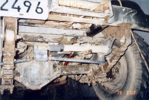

    Aproveitando ainda a duvida anterior,(Não vão esquecer de responder a duvida anterior hein!!!! ) alguém pode me responder também porque a maioria faz o suporte que prende a barra a caixa em "L"?
    Na foto que estou mandando em anexo tem uma adaptação onde esse suporte é apenas uma chapa reta com os dois furos para prender na caixa, e o furo cônico para prender a barra que por sinal esta sendo ligada na roda que está mais próxima, o que como citei na mensagem anterior não é o que o pessoal costuma a fazer????
    abraços.
    Sergio Antunes.

    Citação Postado originalmente por Sergio Antunes
    Grande Sérgio!!!
    Essa última foto é o exemplo do que NÃO DEVE SER FEITO!
    Sempre se deve fazer o braço até a roda mais distante! Dessa forma, o trabalho da suspensão não interfere na direção. Como o braço é mais comprido, ele sofre pouca alteração, quando a suspensão sobe ou desce. No exemplo da foto tem 2 erros:
    1º O braço é curto, ligado à roda direita. No menor movimento da suspensão, o volante gira! Imagine "pilotar" esse troço!
    2º O terminal de direção, que conecta à cx. direção, está montado errado. A porca está para cima, quando deveria estar voltada para trás, ou para a frente. Como a suspensão trabalha, independente da cx. de direção, é preciso ter um curso, para que o terminal não tranque. Esse curso só se consegue com o "giro" do terminal, no mesmo sentido da porca, e não daquela forma que o cara montou!
    O "infeliz" proprietário dessa viatura está com dois problemas: O volante gira sozinho cada vez que cruza uma vala ou lombada. E, a direção está limitando o curso da suspensão!!!
