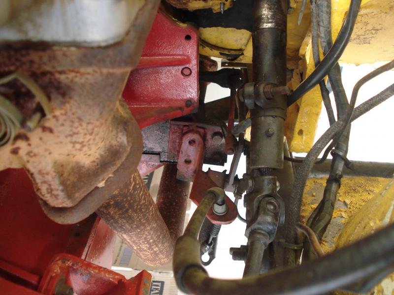

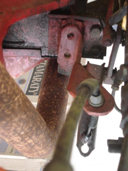

    Usuário Avatar de Elison
    05/07/2009
    Curitiba/PR
    644
    Citação Postado originalmente por jwillis Ver Post
    fala antonio umino blz !! entao ja ta tudo montadinho garfo no lugar , mas como mencionei antes ta osso de encaixar a balança da c20 la !! to amadurecendo umas ideias mas vou precisar de ajuda dos universitarios heheeh o sistema original do jeep nao da certo ja analizei !!
    blz abraço
    Amigo, só consegui tirar umas fotos hj, espero que ajude.

    Usuário Avatar de jwillis
    20/03/2007
    370
    fala elison blz !! consegui por +_ dessa forma ficou bom so ficou um pouquinho dura mas ja taandando valeu ai pelas fotos !!! abraço
