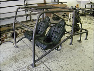

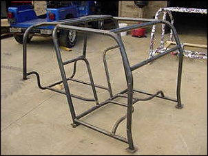

    O meca está fazendo minha gaiola, mas é sob medida.
    Se for dobrar os tubos, eles não podem ser muito espessos, ou a dobra não sai direita. Pode-se usar eletrodutos e ir montando a gaiola com retas e curvas (lembre de colocar uma leve curvatura no teto, pra não acumular água na capota). Quanto a prender os bancos na gaiola, nunca vi...
    Abraço!
    no caso, tem uma barra lateral unindo a parte de baixo do arco traseiro, com a parte de baixo do arco dianteiro, em ambos os lados
    e de um abarra a outra passam os canos que fazem o suporte do banco
    vou ver se acho alguma foto que mostre isso
    achei alguma coisa aqui, da uma olhada
    a foto 2 ja é um pouco diferente do que disse, mas fica como exemplo

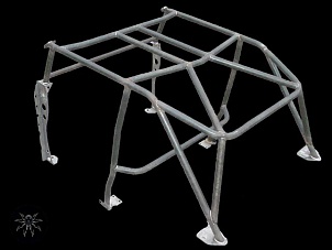

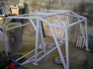

    Miniaturas de Anexos Miniaturas de Anexos Fotos e modelos de gaiolas.-spyder-customs.jpg   Fotos e modelos de gaiolas.-gaiola.jpg

    Muito boa a gaiola Fernando Risso, quantas dobras voce precisou usar nesse projeto?
