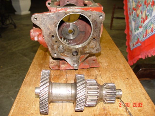

    Tive a infelicidade de desmontar o meu câmbio 3 marchas original com 6 parafusos na tampa, na verdade eu estou vendendo esse câmbio, mas dei mó vexame ao fazer o Marcelo Fuka, vir até minha casa e constatar que o câmbio estava desmontado, depois dessa resolvi abrir todo ele, limpá-lo e fazer as devidas revisões...
    Bom o ponto em que eu quero chegar é o seguinte: eu já montei todas as partes separadas, até o mais difícil que é o carretel, como problema dos roletes, é chato demais, mas depois de montar o carretel eu percebi que ele não caberia no conjunto, pois pelo que eu percebi ele deve ter alguma ferramenta especial, uma tal de w-166 segundo o manual do mecânico, vejam as fotos...
    Pois é o carretel só entra se não tiver esse cano no meio, ou seja se ele estiver desmontado...
    Bom me mandem resposta o mais breve possivel...

    Carretel
    Olá MOnge e Marcelo,
    O meu problema é o seguinte, vcs estão vendo o carretel? Pois é ele já esta montado com os roletes e os tais espaçadores, mas o cano de ferro maciço onde ficam presos os roletesé maior que a caixa e não entra, não sei como eu faço...

    Olá Ramil
    Me metendo no assunto ... Você não está conseguindo montar, porque o eixo do carretel tem que estar fora do mesmo. O que você tem que fazer é colocar o carretel na caixa SEM o eixo, posicioná-lo corretamente e aí colocar o eixo, que ficará apoiado na caixa pelas pontas. Algumas dicas:
    - passe bastante graxa p/ segurar os roletes por dentro do carretel. Assim, evita deles caírem quando você manuseia o carretel.
    - quando for colocar o carretel na caixa, não esqueça de já colocar junto as arruelas de encosto.
    - o eixo só entra por um lado da caixa. se ficar tentando colocar ele pelo lado errado, ele não encaixa completamente ... se NÃO ME ENGANO, é pelo lado que fica voltado p/ a caixa reduzida, ou seja, pela lado de trás que se coloca o eixo. Já faz um tempo que mexi em um câmbio destes ...
    - vá colocando o eixo com calma e verificando pelo outro lado se não estão vindo roletes juntos ....

    Olá Ramil !
    Em minha mexânica no fundio da minha caisia eu montei a minha propria ferramenta W-166 autorizada e dentro das normas técnicas da willys !
    Você irá necessitar do seguinte material:
    -Um cabo de vassoura da grossura do eixo do carretel
    -Serra de fita (essas amarelas de cano)
    Como fazer:
    -Corte o cabo de vassoura no tamanho do carretel . Nada a mais, nada a menos. 8)
    Como Montar:
    Empaçoque graxa no orificio carretélico , coloque o cabo de vassoura cortado e vá montando: arruela separadora, jogo de roletes, arruela de novo, jogo de roletes, arruela, espaçador, arruela, jogo roletes, arruela de novo e mais um jogo e por fim a arruela, terminando o serviço.
    Não deixe faltar nenhum rolete e nenhuma arruela separadora e muito menos o cano espaçador (acho que é esse o nome...)
    Qual a idéia: 8)
    Após você ajeitar o carretel montado com o cabo de vassoura (ele vai entrar sussegado pq vc cortou o cabo de vassoura na largura do carretel) na caixa do cambio, coloque o eixo do carretel no furo apropriado da caixa e vá empurrando o eixo de madeira. Pronto ! Tá colocado os roletes e o carretel !
    Espero ter ajudado.
    É assim que eu e meu pai montamos o carretel.
    KGE
