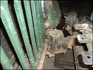

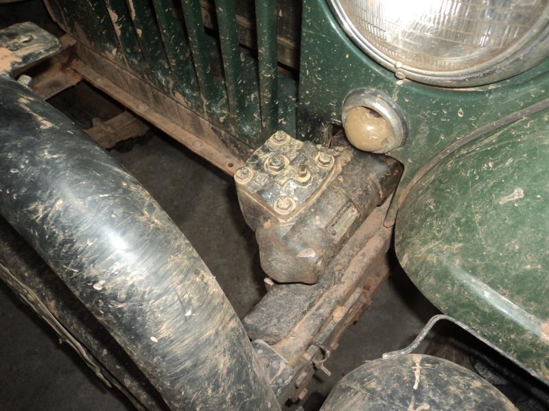

    A adaptação da caixa do opala é velha conhecida no nosso meio, mas eu particularmente não gosto da posição que a mesma fica junto ao para-choque e a longarina esquerda do chassis, o que atrapala a colocação de guinchos, e fica muito sujeita a quebras em pequenas colisões e ao risco de vandalismo, alem de ter que cortar a lata do frontal do radiador.
    Infelizmente não tenho fotos do sistema santana/quantum, vou providenciar.
    Quanto a complexidade do kit santana/quantum, classifico como de nivel médio, porem o resultado é fantastico e fica praticamente não visivel externamente.
    Srs.
    Eu uso a DH do Opala a bastante tempo, realmente tem o inconveniente de ter que cortar a grade dianteira e ficar aparente, mas eu sou fã desse sistema, é muito robusto, até hoje não tive quebras.

    Tenho a direção do Gol e tenho as fotos, que já distribui na jipenet.
    Acho que a instalação é parecida com a do santana, se não a mesma (sob o radiador).
    Na msg que o colega mineiro dono do Eugenio (desculpe, esqueci seu nome) postou hoje com fotos do seu jeep torcido, também da para ver a caixa instalada.
