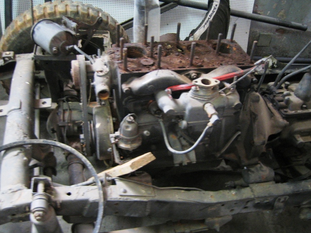

    foto da bomba antiga
    Miniaturas de Anexos Miniaturas de Anexos bomba de gasolina p/ godevil / continental 1951 p/ baixo-img_1498.jpg

    Mas é isso mesmo que eu to dizendo, é só comprar uma do BF161 6 cilindros, instalar e sair rodando, não tem segredo nem complicação, só não esqueça de levar a antiga na loja pra vc comparar a furação e a haste de acionamento. Simples assim!
