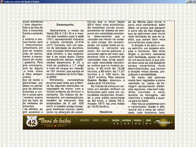

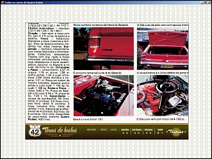

    Bom dia prezado ! com relação as cores realmente é complicado, acho que a única maneira de você ter certeza é medindo o diametro ou curso do pistão . . . mas na realidade é mais por curiosidade, não é ? porque na prática não faz tanta diferença assim . . . eu tive um SS4 79 e infelizmente não lembro a cor . . . no seu caso, levando em conta que o 153 só foi produzido até 73 é mais provável que seja um 151, procurei fotos deles mas não achei do 153, só do 151 ( motor azul/ano 74 ) e 151S ( motor verde/ano 77 ) um abraço !
    Em tempo : Puxando da memória eu acho que o 153 era vermelho, lembro de uma história que os mecânicos falavam " ah o motor azul é melhor que o vermelho " na época era criança mas isso marcou ! outro abraço !
    Miniaturas de Anexos Miniaturas de Anexos Sobre o motor 4 cilindros do Opala : 153, 151, 151S ou 2500-motor-151-azul.jpg   Sobre o motor 4 cilindros do Opala : 153, 151, 151S ou 2500-motor-151s-verde.jpg   Sobre o motor 4 cilindros do Opala : 153, 151, 151S ou 2500-desempenho-ss4.jpg
