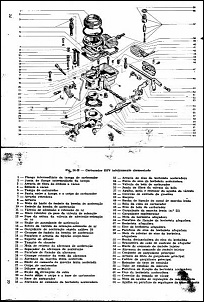

    Sempre achei que fosse o injetor ou gigle entupido, mas agora desmontando o carburador pela décima vez fiquei com uma dúvida numa peça cumprida fixada na tampa do carburador, o ÊMBOLO A VÁCUO (peça 4 do manual Willys ou 8 do Magnetti Marelli).
    Pelo o que eu entendi é um êmbolo que trabalha conforme o vácuo da base do carburador e que quando a borboleta é aberta, ele, de algum jeito que eu não faço idéia, sente a queda de pressão e o carburador injeta mais gasolina. Será que é isso? Alguém confirma?
    Já pesquisei bastante e o que eu percebi é que no corpo deveria estar uma peça que complementa o sistema, o GRAMPO DO ÊMBOLO DA BOMBA DE ACELERAÇÃO (peça 17 do Willys), na peça 13 da figura Magnetti Marelli dá pra perceber melhor porque as duas estão juntas. Será?
    O problema é que no meu carburador o lugar onde eu suponho que deveria estar o grampo está tampado. Tirei uma foto e circulei pra vocês terem uma idéia.
    Minhas dúvidas são: 1 - Será que o corpo é de um carburador de outro carro e não do Jeep? 2 - Ou será que falta mais alguma peça? 3 - Alguém pode me explicar como funciona esse sistema do êmbolo?

    Humberto, já fucei nesta peça e cheguei a conclusão que este embolo é um economizador de combustível. Tem um dos orifícios do carburador (deve ser no pé dele) que se vc fizer vácuo, ele pucha este êmbolo e tranca a passagem de gasolina do giclê principal.
    Portanto quando o vácuo é alto, em uma desaceleração forte, o embolo fecha a passagem de combustível para economizar gasosa.
    A questão da engasgada, vc tentou acelerar bem devagar para ver se ela desaparece? Se desaparecer, é muito provável que o pistonete está bixado, mesmo sendo novo. Já peguei diversos pistonetes ruins, mesmo novos.
    Olha também, dentro do carburador se quando vc acelera rápido com o motor desligado, a bengalinha dá uma boa mijada parelha de combustível.

    Bom, concordo com o Rafaminc que o embolo é um economizador, se o carburador é recondicionado, eu iria reclamar, vão te dizer que não precisa, que é bobagem, mas creio que quem bolou um carburador sabia muito mais que os nó cego que lavam carburador e acham que ficou muito melhor, cobram caro por isto e na verdade pouco fizeram.
    Minha sigestão é tirar o tampão que iniquei na tua foto.....o pistão injetor de couro, vai se desgastando com o passar das decadas....todos os fiapinhos de couro vão para o injetor, que da a tal mijadinha quando voce acelera forte e rapido.
    Tirando o tampão com amor, deve ter uma telinha metalica de uns 2 mm ali dentro....com uma pinça pontudo, voce tira a telinha e limpa ela em um copo com gasolina, não pegue ele não mão que a infeliz desmancha !
    monta de volta o tampão, o ideal seria catar um novo para vedar bem, senão fica chorando gasolina por ali.
    Feito isto ja deve melhorar muito a arrancada

    Rafaminc, você está 100% certo na descrição do sistema. Acabei achando no manual do mecânico exatamente o que você disse. Tá aqui pra quem quiser dar uma olhada: http://ruralwillys.tripod.com/mecanico/pagina60.jpg .

    Julinot, alguns livros de mecânica "antiga" tem o funcionamento básico dos carburadores. Mas o manual willys explica direitinho cada circuito. Dá uma olhada na parte de alimentação.
    http://ruralwillys.tripod.com/mecani...cemecanico.htm
    A conclusão que eu cheguei é que meu carburador não é de jeep, mas de um dos muitos carros que usavam o dfv228. Uma pena. Agora vou ter que tentar arrumar um corpo do carburador de jeep.
