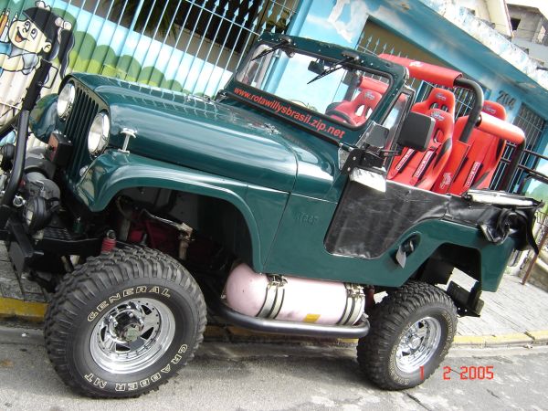

    Olá amigo,
    Acabei de colocar GNV - 2 cilindros de 16 - no meu Jeep Willys 74 6CC . O KIT é da RODAGAS ... entre no meu BLOG e veja as fotos...fiz a especificação no INMETRO e fui muito bem atendido (acho que isso depende do posto) não maltrataram meu PETRUQUIO... já esta totalmente documentado...
    Se quiser algum detalhe ou dica é so entrar em contato por aqui ou o endereço do Blog é (rotawillysbrasil.zip.net).
    Até mais,
    Gledson Neves

    Gledson,
    Acessei seu blog e tomei a liberdade de postar duas fotos do Petrúquio...
    Com esse lift de 200mm poderia ter instalado os cilindros sob o assoalho traseiro...
    Qual foi o objetivo dos supermegalifts ?
    Parabéns pela viatura...
    []'s...

    Olá Eduardo,
    Na realidade a altura que está é para colocar os pneus 38 !!!
    Gosto de carro alto !!!
    Sei que poderia instalar sob o assoalho, mas para uma melhor estabilidade devido a altura foi instalado nas laterais...
    Ps. em baixo do assoalho trazeiro eu tenho uma caixa com 2 baterias de 75, uma caixa de ferramentas grande e um tanque de gasolina extra de 70 litros, antes de perguntar o motivo do tanque extra...tb é para a estabilidade....as baterias...rsrs...para não ficar na mão, sabe como é...som pesado e um work 12000 ...

    Gledson,
    Agora está explicado, é que eu estava mesm achando muita altura pra pouco pneu... hehehe...

    É Eduardo...
    Mas realmente o Petruquio vai ter que ficar "Por enquanto" com as perninhas magras... ... sabe como é ... Natal...Ano novo...Carnaval... e a pernas do dono do Petruquio é que estão bambas e o $$$ dos 38,5 não é barato...
    Até Mais,
