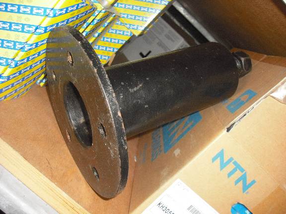

    Alguém teria um esquema (desenho e/ou medidas) para fazer um sacador para panela do freio (eixo chavetado traseiro)?

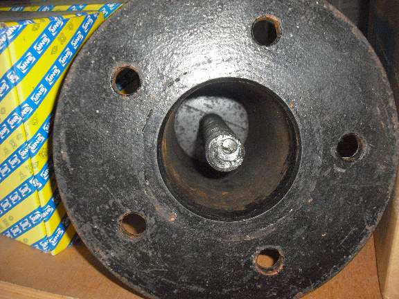

    medidas e fotos
    Simples,
    Olha as fotos:
    flange: 200mm por fora e furo de 88mm, espessura de 1/2 polegada, o meu esta usinado para 10mm, mas não precisa.
    tubo 210mm de comprimento e diametro externo de 89mm, diametro interno de 88mm
    em cima vai um disco de 1/2 de espessura e 88 de diametro externo.
    Mais em cima, eu tinha mandado soldar uma porca de 1 polegada, mas o torneiro achou mais bonito fazer um tubinho com rosca interna, comprimento de 25m e diam externo de 39mm.
    Por fim, uma porca de 1" e um pedaço de barra roscada de 1 polegada de uns 220mm
    Numa ponta voce solda a porca, na outra pedpara ele facear e fazer um pequeno chanfro.
    Logico que capricha na solda e nos chanfros onde vai solda para ter penetração senão vai tudo pro buraco.
    a furação da flange é a mesma do jeep, um pentagono de lado X que não lembro a medida, algo em torno de 81mm
    Veja quanto querem por ai, qualquer coisa te vendo o meu pois agora estou usando eixo flutuante

    Sacador de 2 ou 3 garras é relativamente perigoso, pois tem alguns cubos que podem estar engripados demais.
    Eu já ví garras romperem e o sacador estilingar na cara de uma pessoa, ou as hgarras empenarem a lateral do cubo (flange)
    Para esses cubos, recomendo sacadores especias, como esse aí da foto, mesmo sendo HOME MADE.

    Fiz um com macaquinho garrafinha , mas ficou perigoso , já teve casos em que na hora que soltou ( desencaixou ) ele voou uns 2 metros , levando em consideração que pesa uns 10 kilos ( o conjunto todo : suporte + macaco + cubo ) é um perigo !!!!
    Este que o Edgar fez ficou bacana ! Deve funcionar muito bem.
