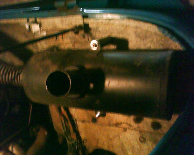

    Amigos,
    Estou adaptando o filtro do cocel I no meu jeep, e estou precisando de algumas fotos de como fica a adaptaçao, vcs podem me ajudar?
    No meu BF eu tinha adaptado esse filtro, mas depois que coloquei GNV notei que ele restringia muito a entrada de ar. Como solução, desloquei o encosto interno, aumentei a rosca que fixa a tampa e instalei dois filtros em série.
    Se vc não quer fazer gambiarra como eu, vai atrás de uma caixa maior.

    Amigo rafaminc,
    vc tem foto, de como ficou? onde vc predeu o filtro?

    Estou na mesma situação, quem tem fotos da adaptação?

    Segue a minha enjambra....
    Miniaturas de Anexos Miniaturas de Anexos Filtro de ar do cocel I-dsc00102.jpg
