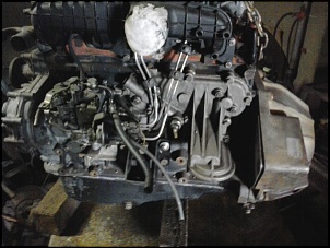

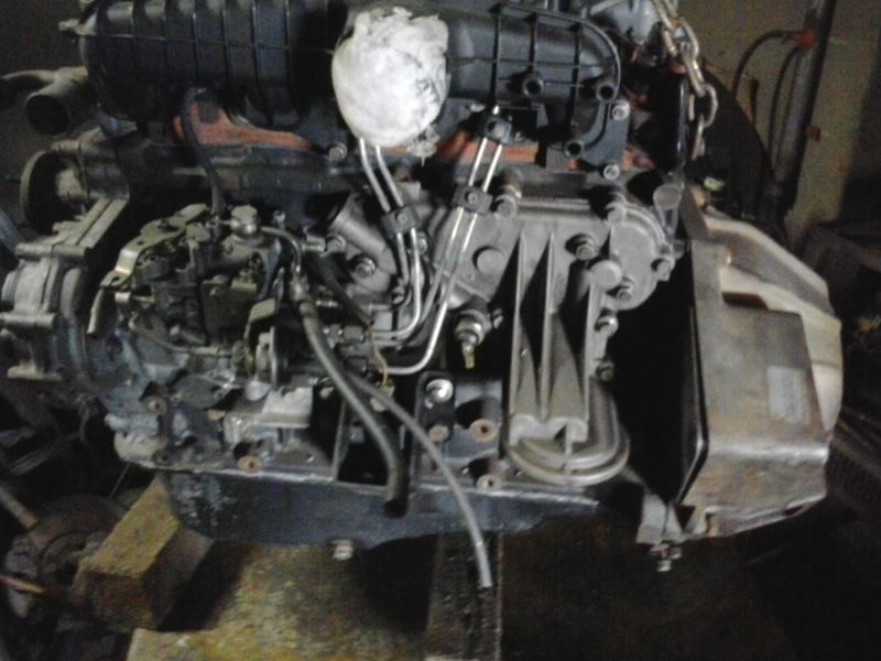

    Question Motor KIA 2.7 no CJ5
    Tenho um motor da KIA Besta 2.7 e estou pensando em fazer a adaptação dele em um CJ5 que tem o motor 4cc e a caixa originais atualmente. Vou colocar o motor diesel com uma caixa clark 2205. Gostaria saber como fica o espaço no vão do motor, principalmente a altura em relação ao diferencial e o comprimento se aproximando muito do radiador. Se alguém montou um kit desses pudesse falar sobre o motor de partida que pode ser adaptado, a diferença de potência que vou ter, tamanho de turbina que poderia ser instalado, e outros detalhes seria grato.

    Ipatinga/MG
    1,321
    Boa noite ! tenho um amigo que instalou no Jeep dele, se quiser te passo o contato, abraço !
    CJ58 BF161, 4 m/C-10 77 261, 4 m/Bonanza 93 4.1, 5 m/Omega CD 98 4.1/Chevrolet Brasil 64 261,3 m/XT 660Z Ténéré azul
  • #56
    Usuário Avatar de juleymar73
    23/07/2011
