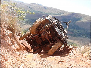

    Pessoal tenho susp orginal e pneu 33",o raio da minha direção é minimo, o pneu pega no feixe de molas qnd eu viro, e na hora de manobrar, embora tenha DH fica uma mer... e quando eu subo em uma pedra, meio fio que seja, o pneu traseiro pega na lataria, tenho duvidas quanto alargar ele, estive pensando em flanges de 30 a 50mm, porem meu tio(meu mecanico de mao cheia) falou que a chaveta(EU AXO Q É ISSO) naum iria aguentar, iria quebrar. Ja me falaram tambem em eixo de rural, mais tambem me falaram que quebra mtu facil, e se for colocado o eixo de rural, o diferencial tem que ser substituido tambem ? tenho vaarias duvidas, quem souber um jeito de alargar ele e que naum fique uma fortunaaa, por favor me ajuda nessa ai !!!
    Na foto anexada da pra ver o maximo que minha roda vira, pois o pneu do lado esquerdo do carro esta quase pegando no feixe !
    Vlw pessoal !!!

    Faz body-lift... Ou seja, coloque calços entre a lataria do jeep e o chassis... Se nao me engano, são treze, pontos de fixação...

    Além da dica do vinicius, inverte o off-set das rodas, para que não pegue mais nas molas e carroceria.

    Se eixo de rural quebrasse fácil ninguém daqui usaria, tem vários jipes com motores fortes utilizando estes eixos inclusive com pneus 37, 38".
    Lamento muito mas se não quiser gastar contente-se com o que tem e comece a respeitar os limites da sua viatura.
    Obs: não vi nenhum pneu 33 na foto...

    Vamos lá opções:
    1- Eixos de rural (fraco é a mãe eheheheh) vai fundo e nào precisa trocar diferencial nada coloca o par claro.
    2- colocar rodas com offset negativo (mais pra fora) e alargadores (ou só eles) que vendem no garra4x4 essas lojas... é baratoe fácil de instalar
    3- calços de carrocedira mais altos
    4- verificar as molas do bixo
    No mais tem como usar algumas alternativas... seus pneus são grandes mas não são tão largos, o que só um espaçador já resolve, mas combine tb com o "body lift" que seria os calcós de carroceria maiores ok?
    Eixos de rural seria ótimo, até pra estabilidade on-road mas o jeep vai ficar largão a ponto de certas trilhas muito fechadas vc sofrer um pouco (nada terrivel não).
    abraços

    Body lift não vai resolver o problema do pneu pegando no feixe.
    Troca essa roda por uma de off set mais negativo e senão bastar, o que duvido, coloque espaçadores.
    Quanto menor o body lift melhor.Jeep alto só serve pra tombar.

    É zoeira minha galera, não precisa polemizar, mas quanto aos 'body lifts' com coxins de motor de opala podem fazer que é coisa de primeira. Mas realmente se os pneus estão pegando nos feixes a solução é o alargador ou a roda com centro deslocado pra dentro (negative off set) !
    Rapaz, no meu é susp orig e pneu igual ao seu e não arrasta não mas olha ai o que fiz nas rodas, alarguei aprox. 2 pol para fora e chega + ou - 1 pol para encostar nos feixes de molas e menos um pouco no paralamas tras. o estepe, nessa foto, ainda é orig. e quando eu o usava via que encostava, tanto na frente quanto atrás, mas mandei fazer o mesmo nela também. Gastei r$ 50,00 por roda num torneiro de confiança e ficou muito bom
    Olha ai a foto que tu tens uma ideia.
