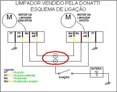

    Ola pessoal, gostaria de saber se alguem ja efetuou a ligação dos motores de para brisas que são adquiridos junto a Donatti 4x4, comprei 02 motores e não sei liga-los.
    Os danados dos motores tem 04 fios de entrada, se alguem tiver o esquema de ligalção por favor me informem.

    Salve, meu caro!
    Eu fiz a seguinte ligação:
    - fio preto - terra (31)
    - fio preto com amarelo - positivo após a chave de ignição (15)
    - marrom e marrom com amarelo - ficaram juntos e são responsáveis pelo acionamento do motor.
    Para ligar os dois ao mesmo tempo, juntei os fios de ambos tal qual descrito acima. Porém, coloquei dois diodos. Ambos para evitar o retorno de corrente do segundo motor. Ou seja, um diodo está na junção dos fios pretos com amarelo, enquanto o outro, na junção dos marrons.
    Eles ligam juntos e param sempre na mesma posição. Contudo, e isso é a parte engraçada, como os motores são diferentes, cada um funciona no seu próprio tempo.

    Salve Markito,
    Fiz um pequeno diagrama para poder entender melhor seu esquema de ligação:
    Agora ficaram algumas dúvidas, no lugar marcado em vermelho:
    - Qual a direção dos diodos? Como um diodo só permite a passagem de corrente em um sentido, qual o sentido que eles estão permitindo a passagem? Do marrom esquerdo para o direito ou vice-versa? E do marrom/amarelo direito para o esquerdo ou vice-versa? Ou tanto faz (o que não creio muito ...)?
    - Se entendi, os fios MA e MA/AM é que seriam ligados à chave de comando do limpador - nesse caso, a ligação é feita em que posição? Antes, depois, entre os diodos ou, sabe Deus lá, de que outra forma?
    - Qual a capacidade dos diodos utilizados?
    Na jipenet já teve desse assunto, mas não tinha ficado claro como ligar. Fiz uma ligação diferente (preto no terra, marrom no positivo/chave de comando, marrom/amarelo ligado ao positivo após a chave de ignição e preto/amarelo ao marrom), já que a ligação entre os fios marrom/amarelo e preto/amarelo é aberta quando o limpador chegava à posição de descanso, achei que iria abrir o circuito. O problema é que, quando a ligação era para ser interrompida (isto é, quando a palheta chegava à posição de descanso), o motor ainda tinha uma inércia, continuando a girar e saindo da posição de descanso e voltando a funcionar! Aí imaginei que seria necessário um relé ou coisa do tipo para fazer o "treco" funcionar e então desisti - $$ tá feia!
    Bem, pelo visto a coisa era bem mais simples. Agora só preciso saber os detalhes acima que assim finalizo o esquema, e publico novamente. Aí a gente mata o assunto de uma vez por todas!

    Grande Marco! Tudo bem?!
    Eu lembro bem daquela discussão que rolou na Jipenet sobre o esquema de ligação. O problema é que a solução não ficou bem clara. Diante disso, resolvi desmontar um limpador novo que tinha comprado para checar como funcionava a parada automática. Foi aí que desenhei o esquema que segue abaixo. Espero que possa lhe ajudar.
    Quanto ao diodo, eu não lembro bem da especificação dele. Só pedi ao cara da loja um que pudesse trabalhar em 12 volts com uma corrente de 8A. Ficou perfeito! O diodinho não esquenta nada e não há retorno algum. Coisa que, aliás, é muito chata. Os motorem ficam funcionando sem parar.
    Ah, como o desenho perde um bocado em qualidade, zipei um para facilitar. Qualquer dúvida é só escrever!
