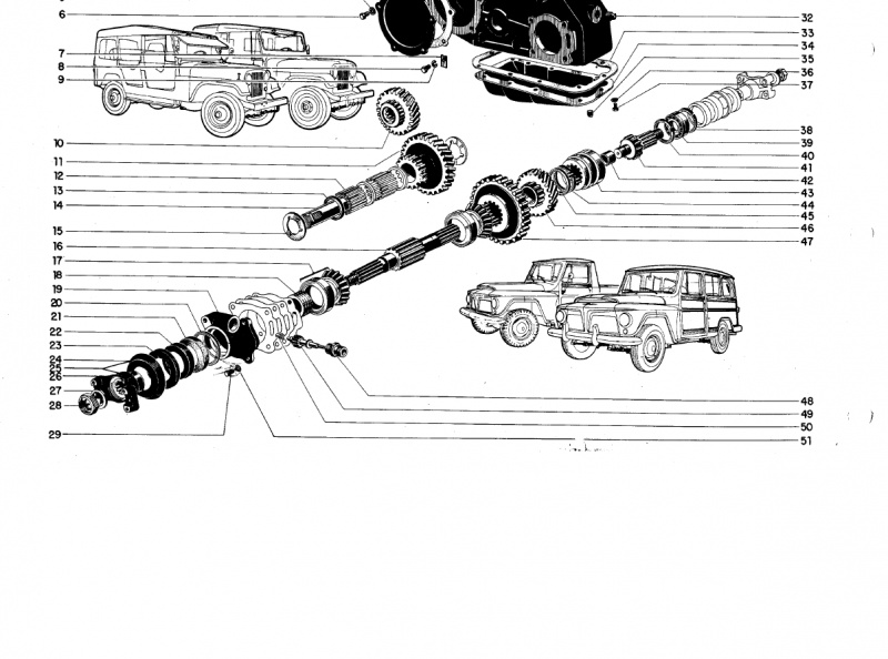

    E outra coisa, li agora no manual do jeep e vi que deixei de colocar uma tal de junta do vedador da arvore primaria, nada mais é que uma arruela que eu não sei de qual material é feita, ela entra antes do que o retentor no flange, mas eu ja procurei essa junta e não acho em lugar nenhum na internet. Alguem sabe do que estou falando ? Sabem qual é o material desta junta ? sabem um codigo de identificação para que eu procure ? sei que no manual o numero dela é 25 na imagem da vista explodida da caixa de redução e transferencia...

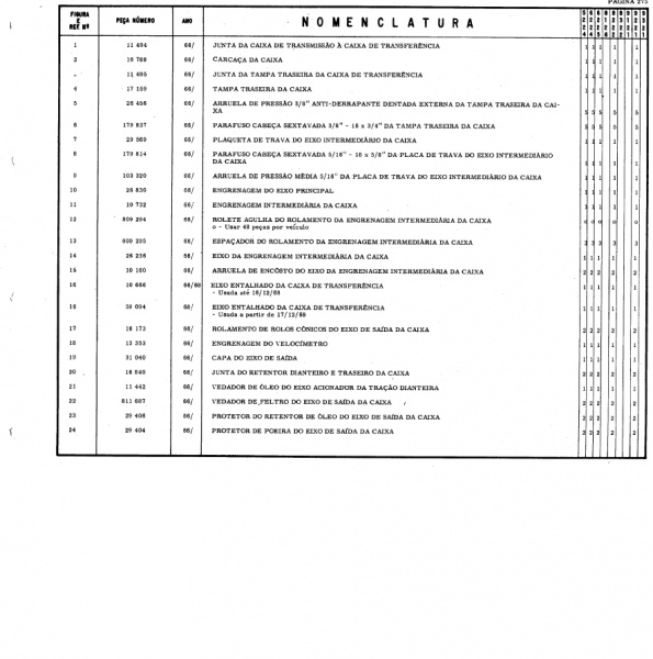

    Amigo, boa noite.
    Veja se isto pode lhe ajudar. Se for o que estou pensando ele faz parte do jogo de juntas.
    Miniaturas de Anexos Miniaturas de Anexos -pg-277-catalogo.jpg   -pg-278-catalogo.jpg

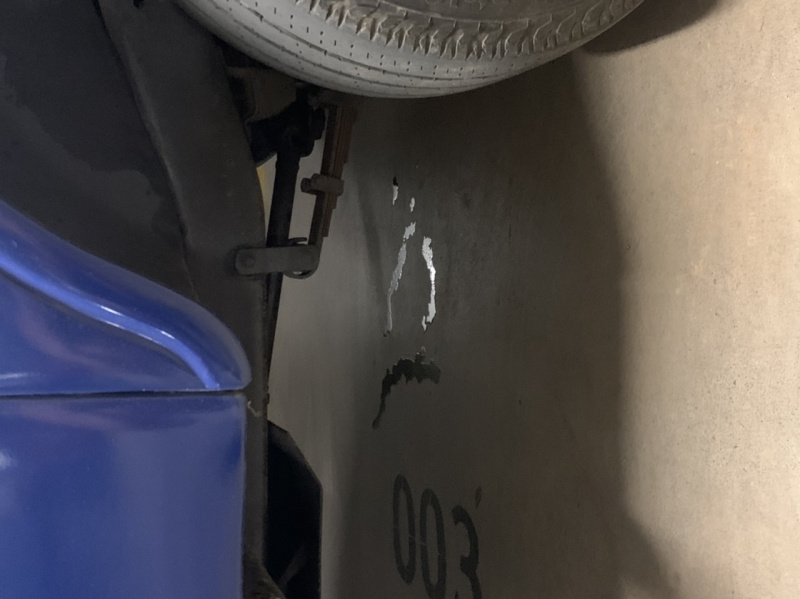

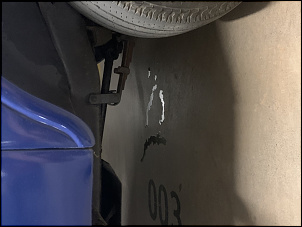

    Boa noite a todos,
    Acabei de comprar um willys 61.
    Motor retificado, parecia em excelente estado.
    Infelizmente começou um vazamento relativamente grande embaixo do motor e na parte traseira do carro. Coincidiu com um povo de aumento de dificuldade na entrada das marchas... não sei se teria relação direta.
    Solicito ajuda de vocês, sou novato no mundo 4x4 e willys, mas um apaixonado! Finalmente realizei o sonho de adquirir um então quero manter ele rodando sempre com tudo em dia!
    Agradeço
    ( a foto em anexo é embaixo do motor e foi tirada no dia seguinte, o óleo não está escuro)

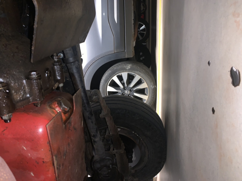

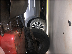

    01/04/2021
    Brasília/DF
    32
    2
    Segue uma foto mais clara. Motor 6 cilindros original. O carro ficou parado 2 horas nessa foto

    Carlos, boa noite;
    Pelo que descreve e pelas fotos, parece ser do câmbio, mas observe a vareta de óleo do motor se o nível está baixando.
    Se ele apresenta esse vazamento depois de rodar e depois de um tempo parado cessa, e conforme mencionou pelas marchas, é mais provável que seja do câmbio e pelas marcas, está sendo pelo retentor do eixo piloto, que no ano de seu jeep não é um retentor, mas um feltro.
    Então o óleo sai pela frente e cai na caixa seca da embreagem, escorrendo até a parte mais baixa onde começa a vazar para o chão.
    Não é nada problemático, mas tem que tirar a caixa fora para trocar, não precisa abrir a caixa, apenas retirar a flange do eixo piloto, mas para isso tem que soltar a caixa seca do diferencial.
    Se não tiver equipamento nem segurança para fazer um bom mecânico dessas viaturas faz.
    Outra dica é abrir o bujão superior da caixa (são 2 um de enchimento e outro de retirada de óleo) e ver se o nível está baixo. Para isso é bom arrumar uma ferramenta em "L" em metal para poder medir, ou o dedo mesmo, se o seu não for muito grosso, pois o bujão é de 3/4" acho.
