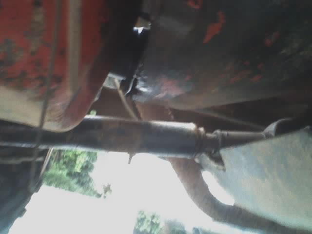

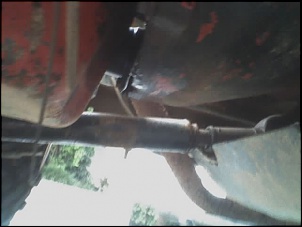

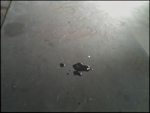

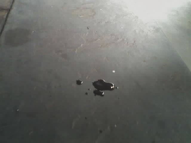

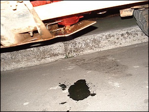

    Falai pessoal....
    Não sei se é problema do cambio, veja o teste que fiz:
    1) Travei a embreagem pisada e liguei o motor (motor rodando e cambio parado). Passou-se 10 min e cairam 2 gotas d´água (vai saber)
    2) Soltei a embreagem e aguardei 10 min (motor e cambio rodando). Passou-se 10 min e cairam + 2 gotas d´água (kct)
    3) Engatei a 1a, soltei a embreagem e andei 5m pra frente, depois mais 5m pra tras, cairam vaaaarrrriiiiaaaassss gotas de oleo.
    Veja fotos... espero que facilite alguma coisa.
    Sera que é do cambio mesmo? Meu cambio foi feito ha pouco mais de 1 ano no Josewal (e o Jeep ficou parado um tempao porque estava viajando). O oleo escorre pela chapa que esta em contato com o motor (nao da pra ter certeza porque a abertura é pequena), acho que se o oleo viesso do cambio, ele teria que escorrer pela parede inferior da caixa seca.
    Miniaturas de Anexos Miniaturas de Anexos -24-11-05_1846_285.jpg   -24-11-05_1844_546.jpg   -24-11-05_1835_161.jpg
  • #20
    04/07/2003
    1,008
    Pela coloração do óleo eu diria que é pela gaxeta ! ! Isso é bem comum de acontecer ! ! !
    Se for, só tirando o vira e refazendo a gaxeta ! ! !
    sds

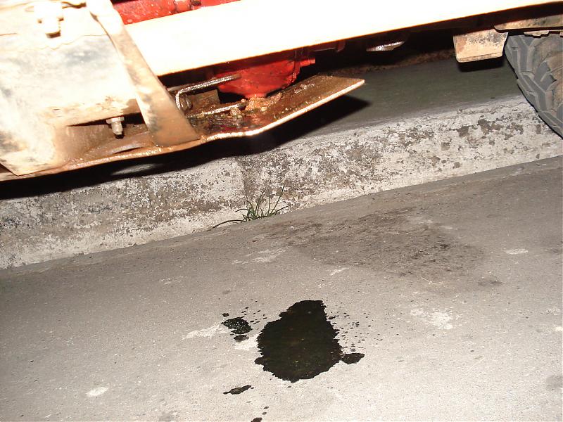

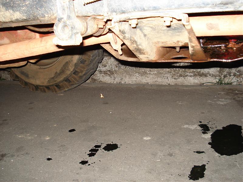

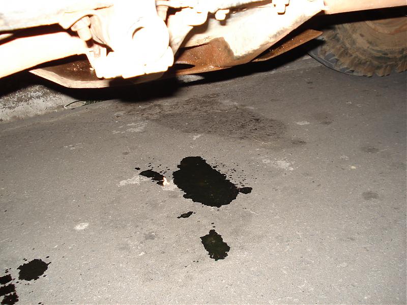

    Thumbs down Vazamento intenso de óleo: motor e caixa
    All,
    meu jeep está apresentando um vazamento intenso de óleo no motor e na caixa, principalmente da caixa! Ela foi mexida a pouco tempo, e agora está vazando muito, trocaram juntas e tal..ela vaza na parte de traz, +/- onde sai o cardã traseiro!
    Já o motor, vaza em algum lugar perdo da divisa do motor/caixa, pois os parafusos do carter, os mais atraz, ficam todos sujos de óleo! O que fazer?
    Me disseram que o da caixa pode ser o retentor que estourou. Verdade? E o do motor?
    seguem as fotos...não estão muito boas, mas dá pra ter uma idéia
    []'s sem vazamentos (intensos)
    Miniaturas de Anexos Miniaturas de Anexos -dsc02946.jpg   -dsc02947.jpg   -dsc02948.jpg

  • #24
    Usuário Avatar de leopoldo
    13/11/2003
    Agora em São Carlos/SP
    65
    4,194
    Agradecimentos: 5
    QUE LAMBANÇA !
    nem dá para ver de onde vaza.
    1- se for do motor e vaza na junção, pode ser junta do carter ou a gaxeta do mancal trazeiro. Dá para trocar ambos sem remover o motor.
    2- do cambio, pode ser de junta ou realmente de retentor.
    3- se na montagem do cambio não se ajustam os rolamentos conicos com pré-carga ( Eta tópico do ajuste dos rolamentos de munhão e roda ! ) ele come o labio do retentor ou simplesmento ovaliza.
    4- será que os parafusos estão torqueados? será que o respiro está livre ? ainda tem um monte de será (?)
