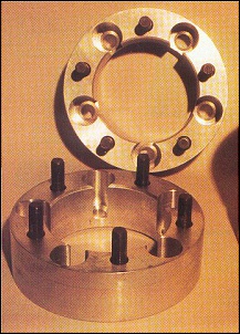

    ESPAÇADOR RECOMENDADO
    Só recomendo espaçadores de AÇO fabricados desta forma:
