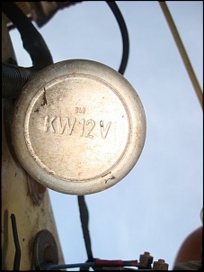

    Que bobina é essa?
    Pessoal, li bastante coisa aqui sobre os tais tipos de bobinas (E, K e KW). Eu havia entendido que as KW eram vermelhas. Ao observar a do meu jipe, de alumínio, imaginei que era tipo E. Mas fiquei confuso ao ver no fundo a inscrição KW 12V. Tá certo isso?
    E essa bobina é apropriada para a minha ignição eletrônica (vejam foto dela abaixo)? No caso bem particular do meu jipe, precisa ter a tal da resistência? E de quantos ohms precisaria ser a resistência?
    Vejam as fotos em anexo.
    Abraço,
    Jackson
    Miniaturas de Anexos Miniaturas de Anexos -bobinajipefrente.jpg   -bobinajipefundos.jpg   -ignicaojipe.jpg
    O corpo da bobina é prata mesmo, as etiquetas é que tem as cores prata, azul e vermelha... se você usa ignição eletronica a bobina está certa e está KW12V no fundo.

    Para esse módulo a bobina é a KW 077 Rótulo vermelho, agora qual é seu distribuidor, é com sensor Hall?
