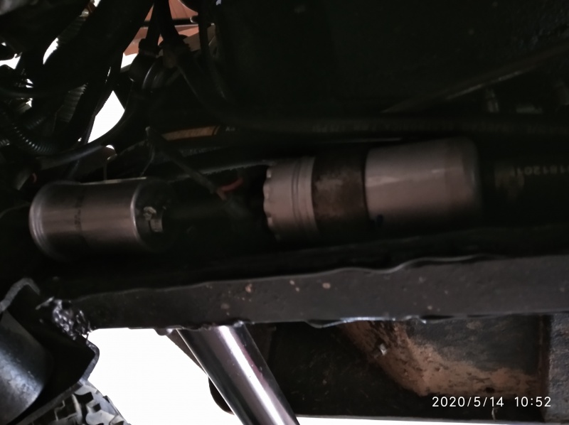

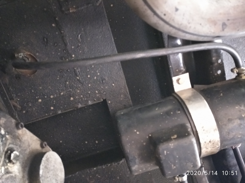

    Bem, após queimar duas bombas de combustível revisei a tubulação coloquei uma bomba Bosch, espero que resolva.
    Miniaturas de Anexos Miniaturas de Anexos -img_20200514_105238.jpg   -img_20200514_105220.jpg   -img_20200514_105200.jpg

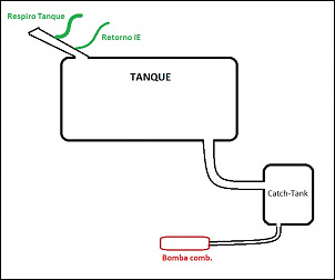

    Instalei recentemente um catch-tank no Willys abaixo do tanque original. Acontece que agora em alguns momentos (principalmente em subidas) dá falta de combustível e o motor chega a morrer, mas depois pega sem dificuldades.
    O sistema foi montado conforme imagem abaixo (o desenho representa a altura dos itens na montagem, tanque acima do catch que está acima da bomba elétrica).
    Eu acredito que o problema de falta deve ser a montagem do catch, pois não ocorria antes. A minha principal dúvida é se devo manter o respiro como está, só no tanque principal, ou deveria ter também um respiro no catch-tanque.
    Em tempo, já verifiquei bomba e está ok. Não acho que seja entupimento do filtro porque senão ocorreria em outras situações e não pegaria com facilitadade após o ocorrido.
    Obs.: eu tentei manter essa dúvida num tópico existente, mas os que achei são muito antigos e sem atualização.

    Opa, blz?
    Eu tive esse problema.
    Qual catch vc instalou?
    O meu tanque tem duas saidas , uma de cada lado do tanque e são ligadas ao catch e o catch sai para linha de combustivel que alimenta o motor.
    O que fiz foi colocar um T em umas das entradas do combustivel no catch e puxei uma mangueira até o gargalo do tanque. Fiz isso pois estava ficando com AR dentro do catch e ai em subidas dava falta de combustivel.
    Da maneira como fiz o combustivel por ser mais pesado vai para o catch e o ar vai para o gargalo onde tem um respiro.
    Qualquer coisa me chama no whatss que te mando as fotos de como fiz. Pra mim resolveu 100%.

    Opa Raphael, beleza?
    Estou usando o catch-tank da Metalúrgica CLA de 3,5 litros.
    Eu mudei o respiro do que está no desenho anterior. Acabei por colocar um respiro também no catch-tanque ligado com um "T" no respiro do tanque que já existia. Ficou exatamente como no desenho novo que coloquei aqui. Inclusive o desenho tá bem fiel ao que montei no jeep, a altura das mangueiras, do catch etc.
    O pior, é que não resolveu.
    Fiz até um teste sem a tampa do tanque para ter certeza que o tanque ia "respirar" bem, mas não resolveu. Continuo com o mesmo problema.
    As conexões entre tanque, catch e bomba são de 1/2 e o respiro de 5/16.
    Obrigado,

    Então, o que eu fiz.
    No catch tem 1 Saída, 2 entradas e 1 respiro.
    As duas entradas eu uso para ligar ao tanque de combustível.
    O respiro do catch eu uso como retorno do motor e nesse retorno eu coloquei um T e o combustivel vai para o catch e o ar vai para o respiro.
    No meu caso estava ficando uma bolha dentro do catch e ai em subidas dava falta de combustivel, ai apagava o motor. Deixava ele desligado alguns segundos batia e pegava, porque nesse tempo o cacth era abastecido de combustivel.

    Opa Raphael,
    Melhorou após fazer como você indicou, mas não resolveu definitivamente. Ainda aparece a falha, principalmente em subidas. A falhar é menor do que estava, mas ainda acontece.
    Estou estudando de fixar num lugar mais alto, onde a manqueira que sai do catch até o tanque fique mais perpendicular a bomba. Hoje está quase na mesma altura e acho que está faltando pressão pra bomba.

    Uma outra coisa que fiz no meu foi deixar as mangueiras que ligam o tanque ao catch mais retas possíveis e sem formar "sifão".
    Ai tem aquelas dicas que te mandei no whatss sobre alterar a saída do catch para 1/2. Eu não cheguei a fazer, mas ficou na minha lista se não ficasse bom.
    Fiz uma trilha esses dias e não tive nenhum problema mais após as mudanças que fiz e compartilhei contigo. Qualquer coisa tira umas fotos de como esta e manda no whats.

    Entrada e saída está tudo em 1/2. Mangueiras e conectores.
    Eu também segui as dicas que você me passou. Melhorou como estava, mas ainda dá falta. Eu acho que o problema está no nível da mangueira que sai do catch para a bomba. Está no quase no mesmo nível, a mangueira praticamente sai reta, só com um pequena inclinação, por isso quero ver se consigo posicionar o catch mais alto um pouco para a mangueira ficar num ângulo maior.

    No meu jeep a saida do catch esta quase reta com a bomba e procurei deixar a bomba bem perto do catch.
    att
