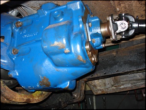

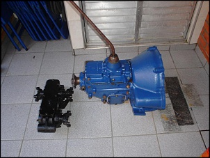

    O 240F era utilizado nos Ford F350, F400 e F600 a gasolina e o 260F nos Maverick 8 cil, conforme link: http://www.4x4brasil.com.br/forum/sh...ad.php?t=17233
    A 1ª marcha deste cambio tem relação 6,32:1, logo bem reduzida.
    Segue fotos do meu 240F.
    Abs.
    Wellington
