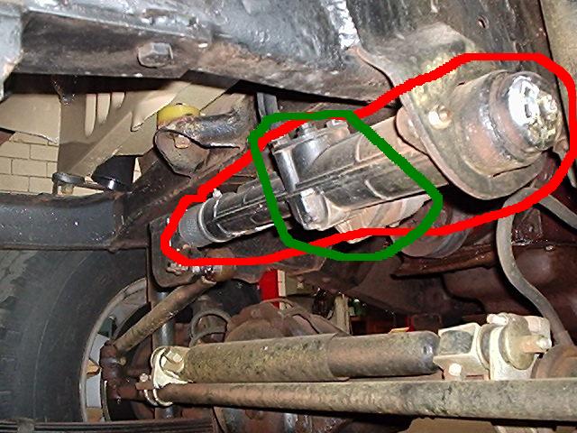

    é o seguinte.. meu jipe tem direção hidraulica da F1000 (o que vocês acham? é boa?), quando foi colocado tiveram que levantar um pouco o radiador por causa da caixa?.. ai o capo fico mais alto
    Tenho algumas duvidas sobre a direção hidraulica.. (não entendo quase nada sobre isso )
    Onde esta circulado em vermelho seria o setor (cremalheira etc)? e em verde é a caixa de direção? qual a diferença de ter ou não(o meu não tem essa parte verde )
    desculpe a ignorancia mas é porque de sistema de direção eu não entendo nada

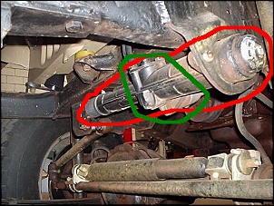

    Jipeiro, bom dia.
    Essa foto é do seu jeep ?
    a direção hidraulica, seja qual for a que está no seu jeep, se veio de landau, VW ou F1000 é na verdade uma direção SERVO-ASSISTIDA. Essa é a denominação correta.
    A hidráulica pura não tem mesmo a parte verde, da foto acima, e é usada em por exemplo: empilhadeiras e tratores. NÂO pode ser colocada em veículos de "rua".

    Citação Postado originalmente por leopoldo Ver Post
    Jipeiro, bom dia.
    Oque essas coisas fazem ?
    http://cars.cartalk.com/content/advi...rsteering.html
    auto.howstuffworks.com/steering4.htm
    Grande mestre leopoldo
    essa foto eu tirei não sei da onde, aqui no forum mesmo... ai estava me perguntando porque a minha não é "igual".. a minha é de F1000 só que não tem essa "barra" vermelha, apenas a caixa de direção do lado esquerdo do radiador (em baixo) que então é conectado ao braço que liga a roda..

    Citação Postado originalmente por jipeirodesdepequeno Ver Post
    Então é coroa, sem fim, e braço pitman e com esferas recirculantes internamente, semelhante à minha, que é a do landau:
    http://www.4x4brasil.com.br/forum/ga...php?photo=1160
    A da foto que vc postou é pinhão e cremalheira.
