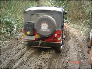

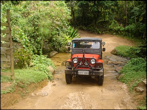

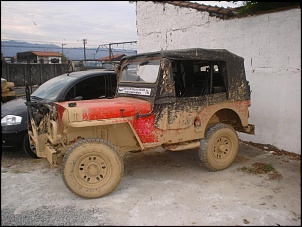

    Valeu pelas dicas galera! Comprei o Jeep e já coloquei na lama, fui a uma trilha leve, pois não conheça ainda suas manhas e sentimentos.
    Ele não esta tão original como alguns companheiros responderão no forum, esta com freio a disco nas quatro rodas, motor de opala (reformado), caixa original com 3 marchas, caixa de direção nova e outros assesorios como na foto.
    Acredito quer tenho que investir em pneus e suspensão pelo que senti na trilha.
    Vcs tem alguma sujestão de qual tamanho de pneu (a roda é de 16")e o que fazer na suspenção? Conto com a opinião de voces para ajudar este Zequina virar um jeepeiro de verdade!rsrsrsrs.

    Bonita viatura eu tenho um CJ2-A e um CJ-5... com certeza troca urgente esses pneus aconselho no minimo algo como super tork ou tork q tem para 16 são recapados e custa em torno de 280...
    Seja bem vindo jepeiro

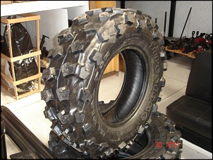

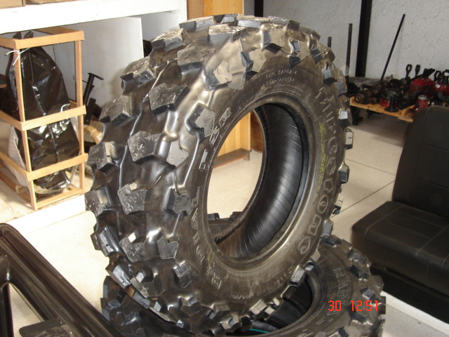

    eu comprei estes mud um pouco mais caro deste site e parcelado
    http://www.4x4brasil.com.br/forum/sh...ad.php?t=17839
    foto do peneu abaixo

    A caixa quando tu enjoar dela troca por uma da C10 3 marchas são muito forte...
    ou se tem bala na agulha outro de teu gosto... mas por enquanto vai com esta a té moer...

    Parabéns pela aquisição.
    Acho que deve usar este pneu um tempo , pegando a mão do jeep, evoluindo , etc...
    Eu trocaria as Rodas livres por uma manual.

    concordo com chikui a respeito da roda livre deve ser manual para naõ ter dor de cabeça e funcionar sempre... compre as da enfer são melhores q avm (experiencia propria)...
    qto aos peneus troque ja para boter se divertir passando nos atoleiros e ja ir redimencionandos cardans cruzetas... aos poucos...

    Parabéns!!!
    Que beleza de jeep!
    Meu primeiro jeep tb foi um 51 vermelho igual ao seu e com a mesma mecanica....grandes aventuras e boas lembranças!!!
    O negócio é isso que a galera falou, roda livre e pneus, curta bastante!!!

    Leonardo,
    Que marca é esse pneu da foto?
