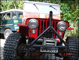

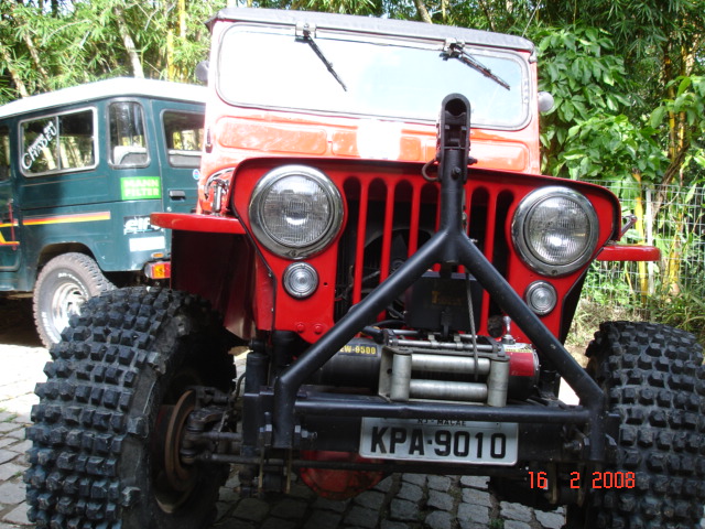

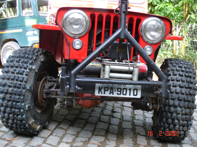

    Vamos ver se eu posso te ajudar.
    Pneus 33 em cj3 raspam direto por dentro, se vc faz trilhas pesadas, vai ter hora em que agarra tanto q o jeep chega a parar.Ou seja 33 só levantando um pouco a carroceria e colocando espaçadores.Pneus 31 tb raspam só que muito pouco.
    Agora quanto a ficar muito ou pouco pra fora depende do que é muito ou pouco para vc.
    Já usei 31, 33 e hoje uso 33 recapado ( quase 35).
    Miniaturas de Anexos Miniaturas de Anexos Qual Pneu Ideal??? 31 ou 33?-dsc03709.jpg   Qual Pneu Ideal??? 31 ou 33?-dsc03710.jpg   Qual Pneu Ideal??? 31 ou 33?-dsc03721.jpg

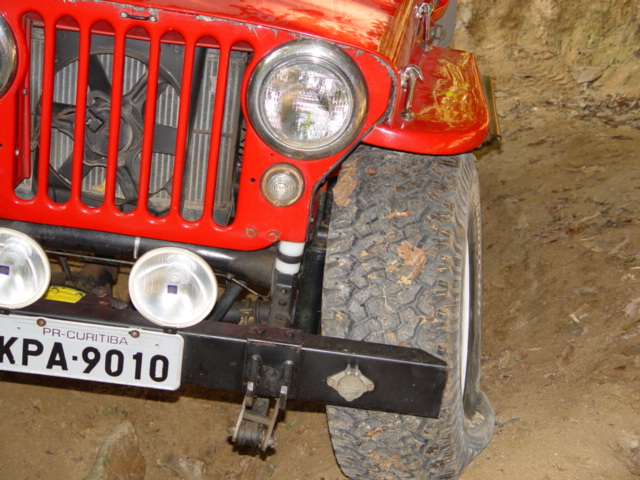

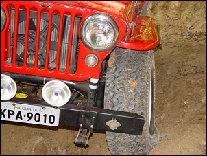

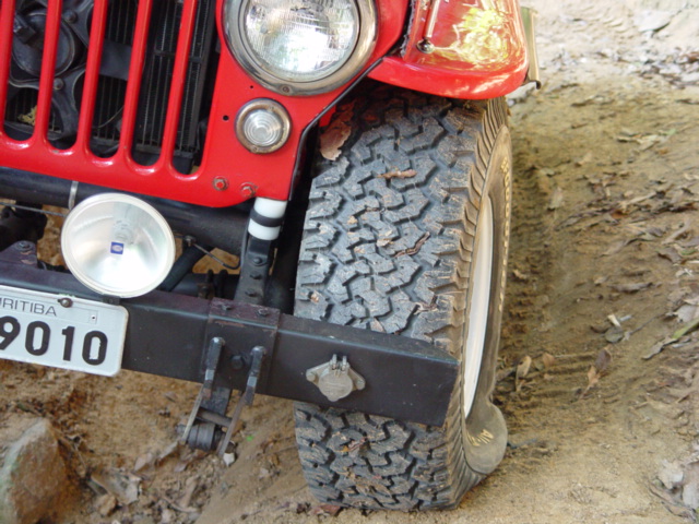

    Uma foto vale mais do q mil palavras.
    Esse pneu era um AT 33 estava com 5 libras, na trilha do Camorim em 2005.
    O jeep usava 3 calços de carroceria ( 7,5 cm).E tinha jumelos grandes repara na travada que o pneu deu na carroceria.
    Miniaturas de Anexos Miniaturas de Anexos Qual Pneu Ideal??? 31 ou 33?-dsc03233.jpg   Qual Pneu Ideal??? 31 ou 33?-dsc03234.jpg   Qual Pneu Ideal??? 31 ou 33?-dsc03235.jpg
