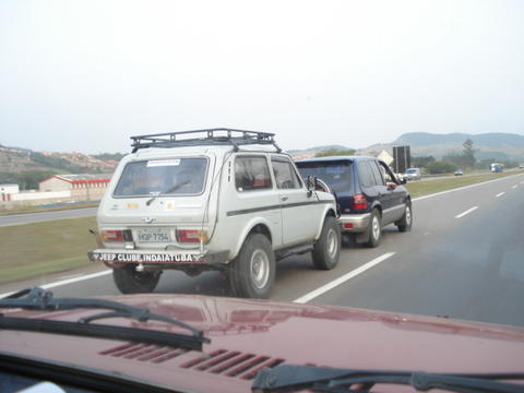

    Olha essa de puxar um veiculo muito mais pesado que o rebocador nunca deve ser feito, numa emergencia mesmo tendo freios próprios o rebocado sempre vai desestabilizar o rebocador, podendo causar um descontrole perigoso, o ideal é sempre um mais pesado transportando um mais leve, tenho amigos que possuem um empresa que constroi Trailers e estão cansados de ver pessoas se dando mal com uma operação como a acima citada, para se ter uma ideia uma picape media ( L-200, S-10, Ranger, etc) rebocando um trailer de dois eixos fica bem instavel, nunca devendo empreender velocidades mais elevadas, recentemente reboquei meu ex Niva por + ou - uns 700 KM com uma Sportage, dentro do rebocador estavamos em 4 adultos uma criança e mais bagagem, cauculo que o rebocador estivesse uns 30% mais pesado que o rebocado e ainda o assim a Sportage não ficou bem confiavel, andei no maximo a 100 KM/h em pistas como a Dom pedro e Bandeirantes, em estradas menores no maximo a 80 Km/h, prudencia sempre faz parte, quando a manobras de ré meu Niva sempre teve o mesmo comportamento de uma carretinha, com esterços contrarios fazia bem a baliza.
