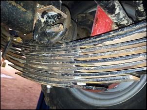

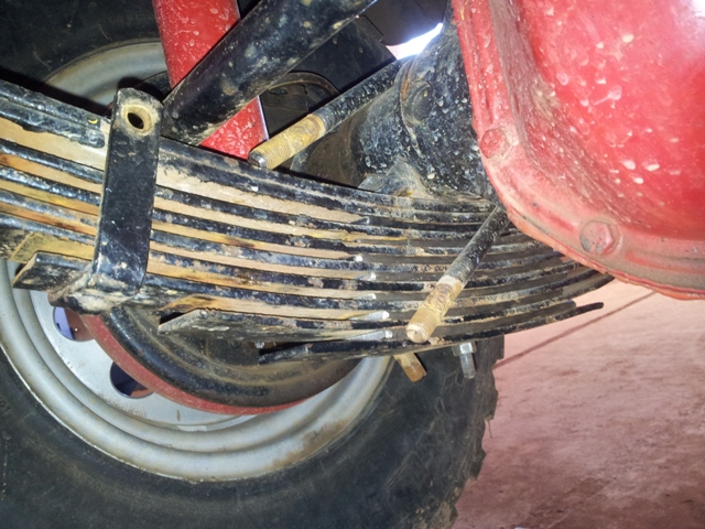

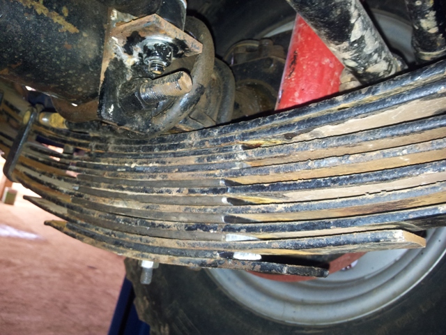

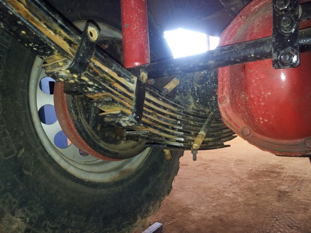

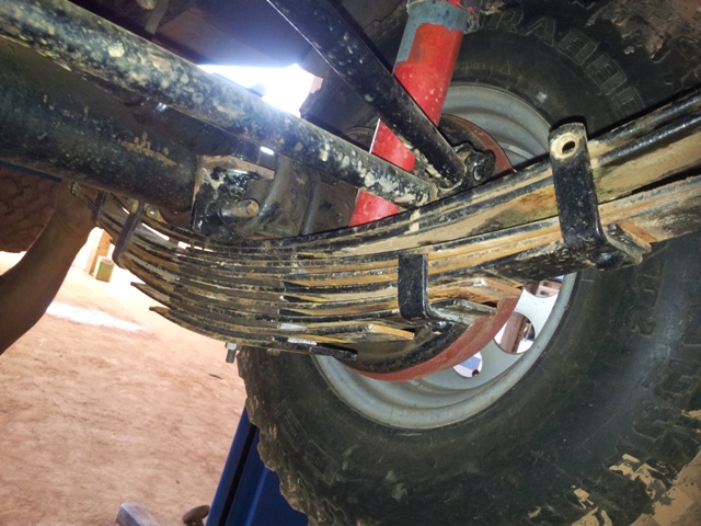

    Segue as fotos do Anselmorabello!
    Miniaturas de Anexos Miniaturas de Anexos Jeep pulando igual cabrito-20120306_175048.jpg   Jeep pulando igual cabrito-20120306_175059.jpg   Jeep pulando igual cabrito-20120306_175108.jpg   Jeep pulando igual cabrito-20120306_175120.jpg   Jeep pulando igual cabrito-20120306_181158.jpg

    Kim obrigado
    Peço sua opinião do que oi feito.

    Bom esse com certeza deve ter ficado um bocado macio,mas pelo tamanho que ficou vai ser muito
    facil de enroscar esse feixe de mola em tudo que passar por baixo......

    Boa noite
    Só depois que vc falou foi que me toquei que realmente ficou alto, vou esperar a orientação do Kim e ver com ele de quantas molas posso tirar dos quatros molejos e retornar ao posto de molas para finalizar.
    Valeu por me acordar kkkkkkkkkkk
