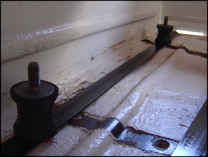

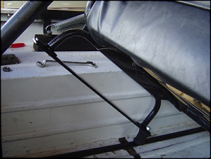

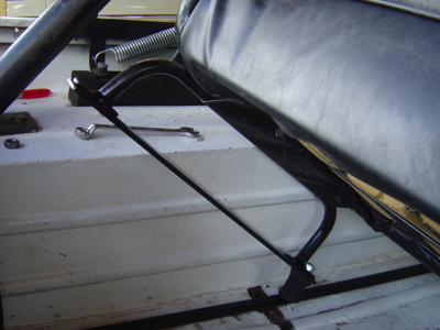

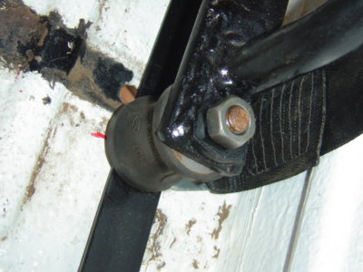

    All, depois de quebrar o banco e a capota, encontrei uma solução perfeita para quem tem capota Gaúcha Conversível e Banco Traseiro fixo no CJ.
    Problema: banco traseiro fixo impede que a capota deite completamente ou tem que ficar muito ‘pra frente’ para a capota deitar completamente, mas aí não sobra espaço pras pernas.
    Solução: articulação com coxins para escamotear o banco. Quando for deitar ou subir a capota, é só tirar duas porcas com a mão e escamotear o banco \o/
    Material:
    2 chapas de ferro (1 metro X 2 cm x 4 mm) – R$ 10,00
    4 Coxins do silencioso do Del Rey / Corcel II – R$ 16,00
    6 Porcas travantes (parlock) + arruelas – R$ 5,00
    2 Porcas comuns – brinde J
    Como fazer:

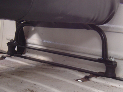

    a) Furar as chapas com broca 10 nos locais de fixação originais do banco.
    b) Afixar as chapas no assoalho com os coxins, fixando todos os coxins por baixo do assoalho com porca travante.
    c) Assentar o banco em cima dos coxins, colocando porcas travantes somente na frente.
    d) Colocar porcas comuns atrás (para apertar com a mão).

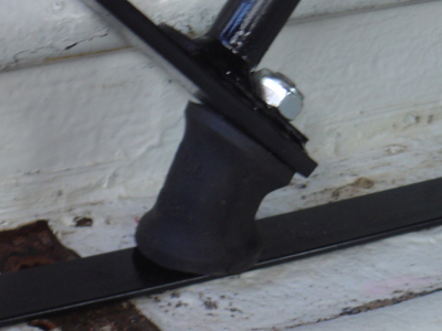

    Por que tem que colocar as chapas?
    - Para que a torção do coxim não entorte a lata do assoalho na hora de levantar o banco.
    - A chapa também assume a função de distribuição de peso. Na medida sugerida (1,0 m) uma extremidade apóia-se no final da traseira (bem perto da tampa) e o outro sobre a travessa central do assoalho, bem na junção com o assoalho dianteiro.

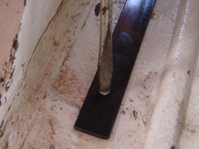

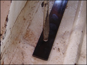

    Uma dica:
    - Parafuse as 2 pontas dianteiras das chapas no assoalho, com um parafusinho discreto. Como o local de fixação do banco está longe da ponta, quando alguém senta no banco, a ponta da chapa levanta. O parafusinho serve pra ponta da chapa não levantar.
    É isso. Fotos e arquivo do word nos anexos pra quem quiser baixar
    [s]
    Miniaturas de Anexos Miniaturas de Anexos -base-pronta.jpg   -banco-assentado.jpg   -coxim-traseiro.jpg   -banco-rebatido.jpg   -torcao-coxim-close.jpg
    Cacá - CJ5 '82 & Samurai High Roof '91
    ...complemento.
    Eis os arquivos faltantes.

    Citação Postado originalmente por Cacá Ver Post
    valeu pela dica tava terminando meu Cj5 "Brucutu" e terça instalo o banco de traz...mandei fazer um na medida.
    Vou estudar sua sugestão e viabilizar no "Brucutu"..abraço.
    Citação Postado originalmente por Skill Ver Post
    Skill, apenas como parâmetro da fixação do banco, abaixe a capota e veja aonde os ferros vão parar. Se colocar muito para trás, a traseira do encosto do banco pega na ferragem da capota quando ela está arriada. Será que consegui me fazer entender?
    [s], boa sorte aí.
