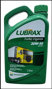

    Olá Pessoal!
    Meu jeep é o 51 com a mecânica original!
    Esta semana, abri minha t-case para substituir o pino chorão, vou utilizar o kit Adap Brasil. Como estou rodando como o Vigoros 20w50 desde 2017! Anteriormente utilizando 90 ou 1/2 a 1/2 90 e 140, as mudanças exigiam bem mais força na alavanca e quando frio escapava a Segunda marcha. Depois que passei a usar o oleo para diesel Notei logo no começo que as mudanças de marchas se tornaram mais fáceis, a segunda marcha não escapou nunca mais! Ao desmontar a t-case estava bem irrigada, este oleo penetra e lubrifica muito bem! Não tenho reclamação! Vou continuar usando!
    Nos diferenciais que estão bem cansados vou continuar usando 140!

    Qual óleo é esse?
    Pode postar uma foto pra gente, por favor?

    Olá EliasFerreira!
    Na época encontrei este a bom preço!
    Acabou! Não tenho nenhuma embalagem!
    Procurei imagem na Net, tenho lembrança de ser este daqui!
    Logo vou comprar denovo, posto aqui!

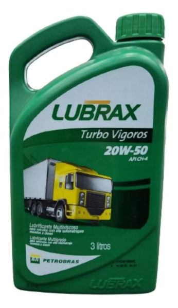

    Olá pessoal!
    Comprei minha troca de oleo do cambio + t-case, no Mercado Livre, galão 3 litros de oleo Oleo 20w50 Ch4 Vigoros, Diesel, Km Alto Lubrax Custou R$ 134 incluindo a entrega!
    Será que vale a pena aditivar com B12, nem precisa ser um frasco todo, pode ser metade, reduz muito o atrito!
    Qual é a opnião de voces?
