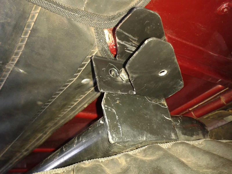

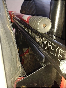

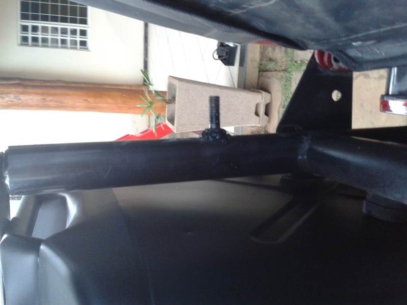

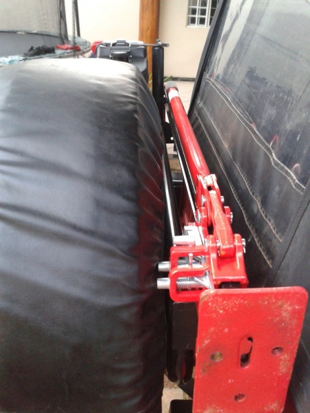

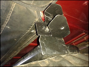

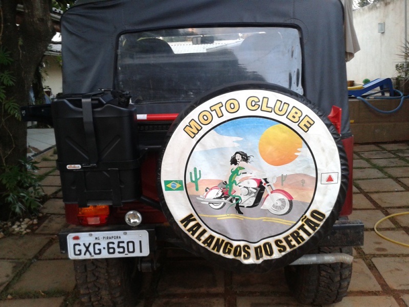

    Suporte simples para macaco high lift ou h. Jack
    GASTEI UM PARAFUSO, MEIO ELETRODO E UM PEDAÇO DE CHAPA DE 2mm. ACHEI MELHOR DO QUE POR AQUELE SUPORTE QUE FICA PARECENDO UMA "ANTENA"

    Ola... Eu coloco na frente...entre capo e vidro...mas estou guardando uma grana pra por um bagageiro da toni4x4 e colocar tudo em cima....jeep fica mais clean e fácil acesso...
    sua idéia do suporte é fantástica ...mas no Bóris esse espaço já ta ocupado por uma pá ....
