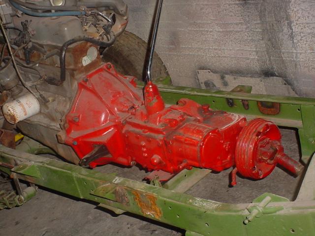

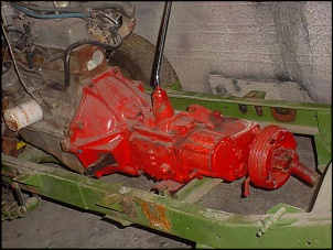

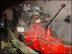

    Vinicius:
    este motor eh sim muiiito pesado. eu precisei reforçar o chassi pra nao ter surpresas.
    ate agora o molejo original do cj aguentou bem, mas um de toyota seria o recomendado.
    nao precisa adaptaçao alguma, apenas no volante do motor que precisa ter seu diametro reduzido ao to tamanho do maverick.
    e NAO coloque o volante do maverick, alem de servir direitinho, mesma furaçao inclusive, mas o volante do V8 tem um contra-peso que serve para balancear o ponto morto do motor. nao se sabe que efeito teria esse contra-peso no virabrequim do 4.9.
    eu usei a capa-seca do maverick V8 e caixa de c10 (antes era 4 marchas do V8)
    segue umas fotos para vc ter uma noçao do que fiz.
    Miniaturas de Anexos Miniaturas de Anexos MOTOR 4.9 NO JEEP-49iecambiomaveco5_186.jpg   MOTOR 4.9 NO JEEP-49iecambiomaveco4_634.jpg   MOTOR 4.9 NO JEEP-49iecambiomaveco3_125.jpg   MOTOR 4.9 NO JEEP-49iecambiomaveco2_189.jpg   MOTOR 4.9 NO JEEP-49iecambiomaveco_161.jpg

    note que no post anterior na foto3 que o carda traseiro vai ficar com uns 20 cm +-
    Miniaturas de Anexos Miniaturas de Anexos MOTOR 4.9 NO JEEP-49iecambiomaveco6_202.jpg
