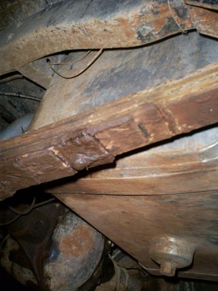

    Vamos lá: o tanque está embaixo do assoalho traseiro e tem as seguintes medidas:
    Altura: 37 cm
    Largura: 30 cm
    Comprimento: 55 cm
    Seguem algumas fotos. Note que o fundo ficou acima do eixo traseiro. Note também que o amortecedor é novo - estourei numa trilha - e o tanque não tem um amassado sequer. Comprei assim. Ele está posicionado rente ao para-choque traseiro.

    Flaibam,
    Obrigado pelas fotos! Realmente o tanque fica bem protegido pelo eixo... Aí é só adaptar o bocal para enchê-lo e as mangueiras até a bomba...

    O bocal original foi eliminado. O novo bocal fica na lateral traseira, numa posição mais elevada também.
