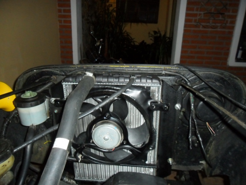

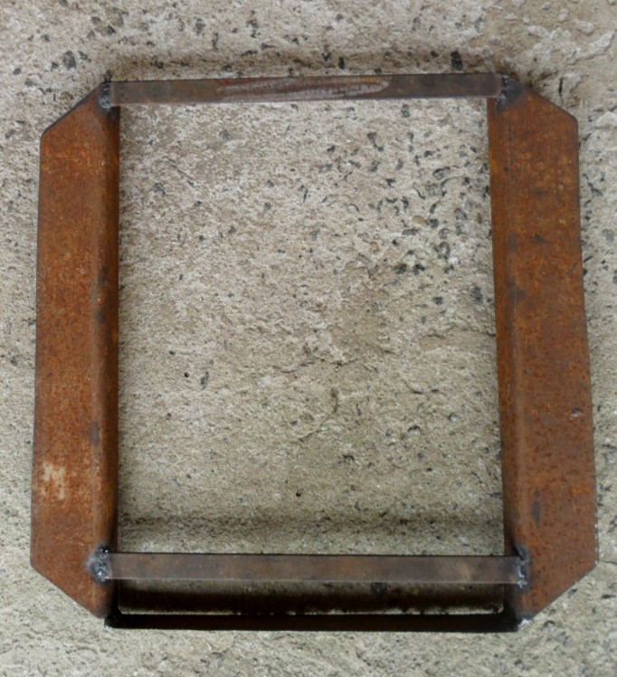

    No meu caso utilizei o radiador do gol 1.8 quadrado, ventuinha do santana e com pequenas adaptações ficou perfeito
    Miniaturas de Anexos Miniaturas de Anexos -sam_1652.jpg   -sam_1651.jpg   -sam_1649.jpg   -sam_1659.jpg   -sam_1665.jpg

    Décio, eu aó acho que ele fica muito na vertical... o do santana e pampa são horizontais, é claro que vai depender de aplicação para aplicação devido o motor e seus agregados (buzina, vasos, bateria, etc)...
