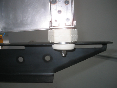

    29/07/2006
    3,001
    No meu jipe estou colocando os calços da TOP KITS.
    Como o Dirceu falou, é mais caro, mas vale a pena.
    Veja as fotos:
    []'s também sem comissão
    Miniaturas de Anexos Miniaturas de Anexos -norio018.jpg   -manual-20inst-20cal-e7o_1.jpg   -x4-20027.jpg

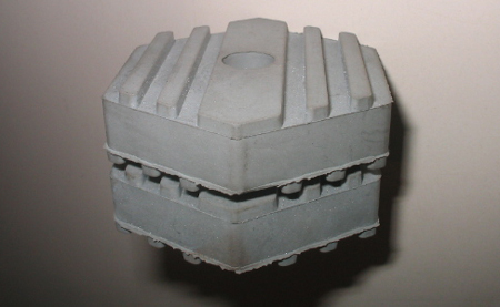

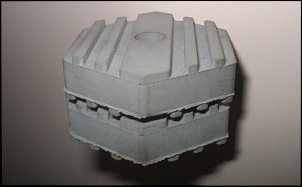

    10/01/2006
    Varginha MG/MG
    3,321
    Smile calços
    Amigo aqui vai a foto do calço que utilizo no meu jeep, da marca vibra stop linha coxim nº 2, venda em casa de compressores de ar, abraços

    Lucciano,
    tem certeza que esse coxim tem o parafuso passante? se não for ele pode simplesmente rasgar a borracha numa situção mais complicada. Eu já procurei coxins desse formato pra usar como calço mas não achei nenhum passante.

    Usuário Avatar de Paulo Eduardo
    03/06/2003
    Florianópolis / Urubici/SC
    493
    Citação Postado originalmente por CJ 60 Ver Post
    o parafuso nao é passante, q permite um "molejo" entre a carroceria e o chassi ele deve dar em torno de 1"
    Cuidado pessoal com coxins que não tenham parafuso passante pra usar como calço de carroceria, pode até ser que nunca aconteça nada, mas pode acontecer de em caso de um acidente, ou até mesmo com o passar do tempo e o ressecamento da borracha, a carroceria saia passear pra longe do chassis.... quem vai arriscar?? Imagina então uma bela capotada na trilha?
    Reparem que o kit da Top Kit têm parafuso passante.
    []´s seguros

    Citação Postado originalmente por Paulo Eduardo Ver Post
    Lucciano,
    Amigo esse coxim nao tem parafuso passante, garante melhor molejo a carroceria e chassis, a fabricante garante torção d eforça entre 150 a 200 kg de força, acredito que a torção do jeep nunca chegue a esse ponto em peso de torção. ja uso ha um bom tempo e um amigo ja usa ha quase tres anos e nunca tivemos problemas, abraços
