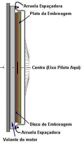

    PessoALL, sem querer parecer muito Prof. Pardal, nem "mestre das gambiarras", vou tentar resolver o problema da embreagem assim:
    Descobri que o disco do Jeep é mais grosso que o disco do Opala, por isso o platô nao abre o bastante. Desta forma, amanhã vou retirar o plato e colocar arruelas pequenas entre este e o volante, bem naqueles parafusos de fixação que prendem todo o conjunto, desta forma, o conjunto de acionamento, molas e plato, vao ficar 1,5mm mais afastados do volante, abrindo mais e largando o mardito disco de embreagem, assim poderei engatar a 1ª com o jeep ligado novamente! oq vcs acham?
    olhem o desenho pra ver como é que vou fzer, as arruelas eu coloquei pintadas de vermelho, pra achar mais fácil no desenho... percebam que o plato ficará mais afastado do volante...
    []'s esperando morrer como um pássaro (tomando pedradas! hehehe)

    Não faça esta besteira!
    Pode desbalancear todo o conjunto,bem como fu@#$%^com tudo.
    Procure uma oficina que recondiciona embreagem e mande fazer um disco de opala (é este o motor que vc usa, né) com o miolo de jeep.

    Arruelas.
    Boa noite Marcos,
    ÓTIMO que você tenha fuçado, achado o problema e já tenha bolado uma solução.
    Vou melhorar um pouco o seu kit de reparo:
    Em vez de usar os mesmos parafusos que prendem o platô ao volante, já que você vai colocar arruelas espaçadoras, vá a uma loja especializada em parafusos e vê se êles tem um prisioneiro, não do tipo rosca inteiriça, mas aquele que tem rosca nas pontas mas no meio tem uma parte sem rosca. Essa parte sem rosca, se tiver 3 mm, resolve seu problema. É mais seguro o uso dessas coisinhas e facilita na montagem do conjunto no jeep. A parte que rosca no volante pode ser travada com trava química e as porcas, podem ser tipo parlock, não sei se você conhece.
    Só umas questões:
    1- o disco de fricção tem o mesmo diâmetro externo que o do OPALA?
    2- o disco de fricção desliza sobre o entalhado do piloto de forma livre?
    Caso sua experiência ainda não dê o resultado esperado, você pode pensar em como fazer o platô ser mais alavancado, como mudando a alavancagem sobre o rolamento, mais isso eu não recomendaria pois vai solicitar ainda mais o mancal traseiro do motor e com o tempo, vai dar folga longitudinal no girabrequim, ou seja, problema no motor.
    Só cuidado para não exagerar no calçamento do paltô para o disco não ficar patinando depois, mas isso é um ajuste que você vai tirar de letra.
    Boa sorte.

    Salve Fugger, blz?
    Já pensei em transplantar o miolo do jeep para o disco do Opala, mas creio que seria uma besteira maior ainda, pois o pessoal daki nao é lá uma "brastemp" pra estas coisas... sóp sabem o feijão com arroz mesmo! além do mais, nao queria separar o motor do câmbio novamente... cada arruela pesa menos de 10g, além do mais, o conjunto do jeep nao foi balanceado mesmo... e o motor do opala é de baixa (até média) RMP, oq nao aumenta muito o "peso" pela força centrífoga.... resumindo, nao creio que o resultado seja tão desastroso quanto retirar novamente o motor, abrir tudo, mandar fzer um disco que poderá nao ficar bom, pra depois montar tudo novamente!
    Leopoldo, valeu pela dica, mas ainda nao entendi qual a vantagem de trocar os parafusos por prisioneiros... usando as porcas parlock, arruelas e o prisioneiro... será que nao vai "entulhar" d+ as coisas lá dentro nao? acho que o espaço vai ficar apertado... afinal de contas, as "cabecinhas" das parlock são muito mais altas que a cabeça chata dos parafusos originais....
    quanto suas perguntas: o disco que uso é original do jeep, é uns 25mm (no diâmetro) menor que o do opala e uns 1,5 a 2 mm mais espesso que o do opala. Sendo original, está trabalhando livre no entalhado do eixo piloto (pelo menos foi oq pareceu, vendo sob o jeep, o deslocamento é milimétrico....
    quanto a alavanca de acionamento, já "fucei" lá, só que nao no garfo, refiz a furação do balancin, aquela vareta que vem do pedal de embreagem agora fica mais perto do centro de rotação, na ponta que liga ao balancin... (eu ia aumentar a outra ponta, mas nao deu por falta de espaço, então reduzi a ponta, aquela que trabalha rente ao chassis...)

    Eh Mauro, resolvi o problema.... nao tive como contornar a situação...
    Cortei o eixo piloto, coloquei a ponteira com o entalhe do opala (estria grossa), depois instalei o garfo de atuação do opala mesmo (agora o varão empurra o atuador - antes puxava) tendo que inverter o balancin para funcionar, fiz uma luva pro rolamento e joguei o disco antigo (de jeep) e todos os agregados fora.... "morri" em mais uns R$ 300,00 e o jeep deve sair do "hospital" ainda esta semana...
    bom, mas dos males o menor, agora com o sistema do opala, fica bem mais fácil colocar o atuador hidráulico (quando passar as pedaleiras para cima....)
