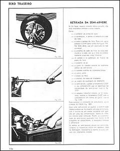

    primeiro tira o cubo, depois a chaveta, olha o manual do mecanico, tem um sacador (extrator) para isto !

    desenho do extartor
    eu fiz um parecido com este, os de garras sempre quebram, e com este não tem erro, o segredo e soltar a porca e deixar ela na ponta, para não estragar a ponta do eixo. Nem precisa passar o maçarico como os mechanicos fazem, para dilatar a panela !

    É meu velho vc vai precisar de um saca-cubo, ou vai gastar a marreta e não vai sair
    se for fazer alguma prezepada para tirar tome cuidado com a rosca do semi eixo pois se machuca-la vai te dar mais trabalha ainda

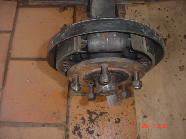

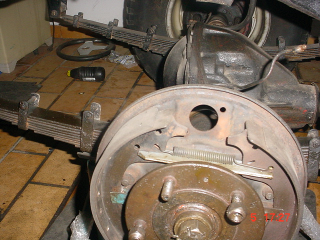

    Segue fotos do cubo da roda traseira do meu jeepão quando troquei as lonas dele que na época quando tirei a panela as lonas se desmancharam parecendo papelão molhado. rssss
    Miniaturas de Anexos Miniaturas de Anexos Freio do Jeep-dsc00165.jpg   Freio do Jeep-dsc00120.jpg
