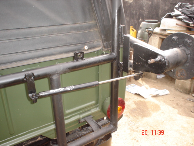

    Como abrir a caçamba usando suporte de galão e estepe ?
    Tenho o suporte de galão e estepe KEKO e estes impossibilitam a abertura da tampa traseira .....
    Não consigo utilizar a caçamba ..... e me faz MUITA falta !
    Alguem tem mais detalhes de algum suporte ( de abertura lateral , talvez ...) que facilitam o acesso a caçamba ????
    O Mauro PJ do Rio , criou uma boa solução . Agradamos maiores detalhes ...
    ( a foto abaixo , "emprestei" do Mauro PJ para ilustrar este topico )
    Valmor
    Miniaturas de Anexos Miniaturas de Anexos -jeep_traseira_ca_amba_aberta_173.jpg

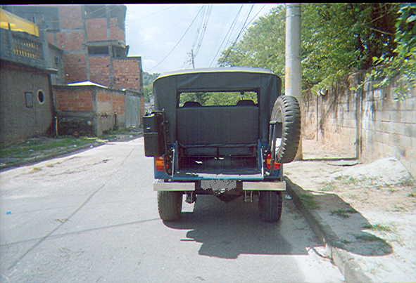

    Existe um suporte de estepe pronto para este fim, eu tinha um desse no Arapuca, mas troquei com o meu mecanico por um fixo já que eu não uso a porta trazeira
    O troço é este aqui da foto e é só apertar a alavanca para baixo que ele deita para traz e até serve de escada para subir da carroceria
    Este da foto estava pra vender aqui no fórum faz algum tempo. http://www.4x4brasil.com.br/forum/vi...ghlight=estepe

    minha sugestão
    pra evitar o barulho, usar amortecedoes daqueles de tampa traseira de automóveis
    Miniaturas de Anexos Miniaturas de Anexos -album_pic_130.jpg   -bagageiro_135.jpg
    A Maceral faz um suporte de estepe e galão reclinável, mas conversando com um cara do fórum que tinha esse suporte (não me lembro qual), ele me falo que é uma porcaria, uma vez que você tem que tirar o estepe toda vez que quiser abrir a tampa traseira, pois o suporte reclina para baixo (assim como a tampa do Jeep).
    Então não parece ser interessante.

    salve
    puxa, só tenho essa foto
    quem fez foi um colega jipeiro que aproveitou alguns canos usados, usando um sobre o outro, fixando com parafuso, porca e contra-porca
    o que destacou e ficou legal, além de conter os movimentos das peças móveis do suporte do galão e do estepe, foram os 2 amortecedores (acho que de porta traseira do gol ou belina)
