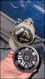

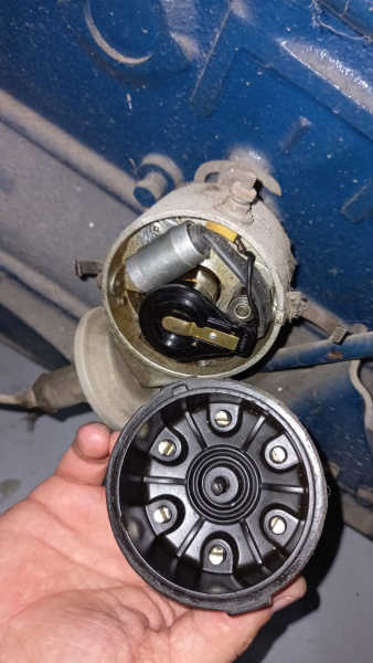

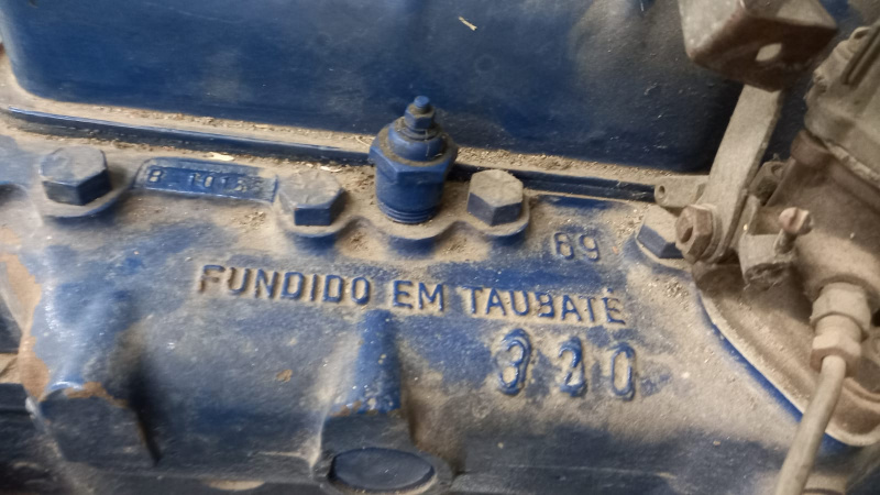

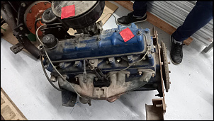

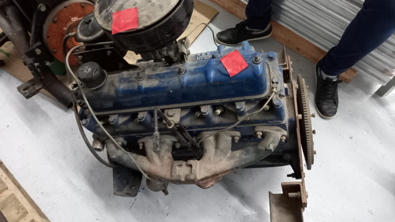

    Na data de hoje, recebemos este motor das fotos.
    Sabemos apenas que é um motor Jeep, da década de 60, 6 cilindros em linha. Movido a gasolina, foi cedido pela fábrica de Taubaté a uma renomada universidade, onde ficou guardado até hoje. ou seja, é um motor zero km.
    Poderiam os Srs. me auxiliar a obter maiores informações sobre esta peça? Acredito que possa ser uma relíquia perdida no tempo.

    Boa noite Uedamarcio;
    O que é estranho é a cor, pois essa cor era usada pela Ford, mas pelo carburador pé de ferro, o filtro de ar em banho de óleo, o filtro de óleo na posição alta, as tubulações de ferro, a posição do distribuidor, o cárter da distribuição por corrente, os braços de fixação e reforço laterais, a tampa de válvulas etc, trata-se de um motor BF-161 dos jeeps, Rural e F75 usado de 1958 até o ano de 1975.
    Mas buscando em catálogos antigos da Willys, descobri que o motor pintado de azul eram os motores recondicionados pela própria fábrica, com isso davam uma garantia maior que a concorrência.
    Agora está explicado. É um motor Willys, e o catálogo que informa isso é da década de 1960 até 1966.

    Boa noite Sydney!
    Muito obrigado pela aula!
    Recebemos o motor sem fazer absoluta idéia do modelo ou aplicação! Suas informações foram muito esclarecedoras!
